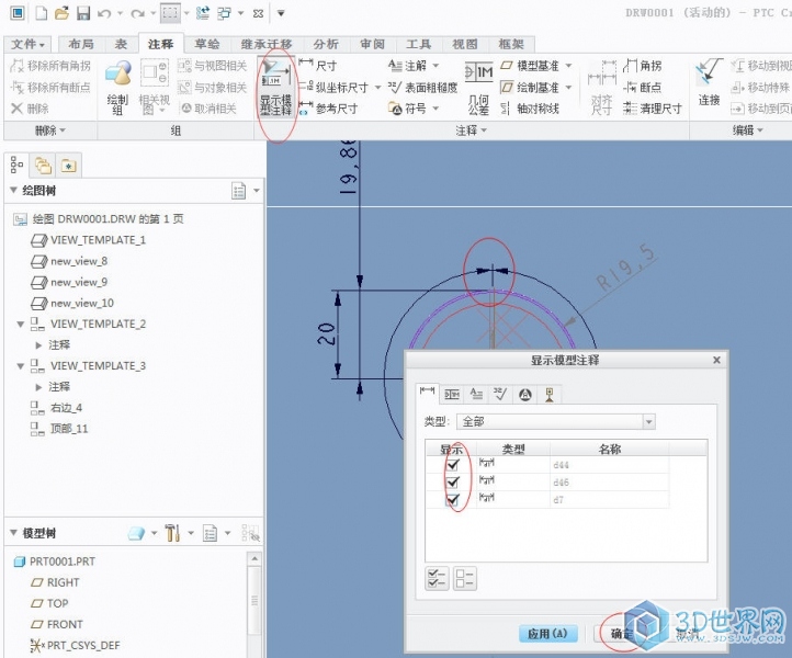

用creo3.0把零件出成二维绘图,是一个人做的零件模型,然后转给我出绘图,我出完了再传回给他,尺寸标注就没了。。。这之间他一直在画零件模型,是不是因为那边的零件模型有变化导致的??

发表于 2015-9-25 09:52:21 | 显示全部楼层
在他拿回去打开之前把内存中的相同的这个零件清除掉再打开试下

发表于 2015-9-25 10:00:03 | 显示全部楼层
一个零件,有两份工程图,并且标注相同,特别是采用驱动尺寸标注的,只能在一张图上显示。换句话说,驱动尺寸标注在所有图纸中标注一次(总结的规律,不一定正确,纯属个人观点)。处理意见,将原来个人电脑的工程图去掉,也要从内存里面试除,这样打开传回的工程图,应该没问题。

发表于 2015-9-25 10:28:44 | 显示全部楼层
他那边的零件模型有变化导致的.你把你的零件和工程图都传给他再打开试下。
如不行重新标注下显示尺寸:打开”显示模型注释对话框“后,
---点击你想显示的零件尺寸,然后用左键点它---在显示里打勾,确定。就会出现。
