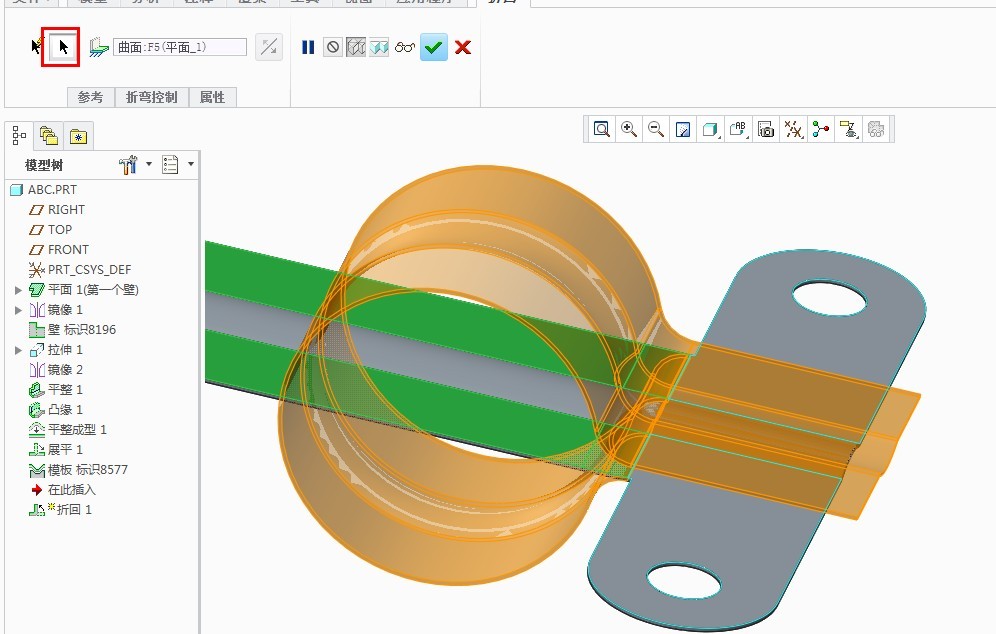

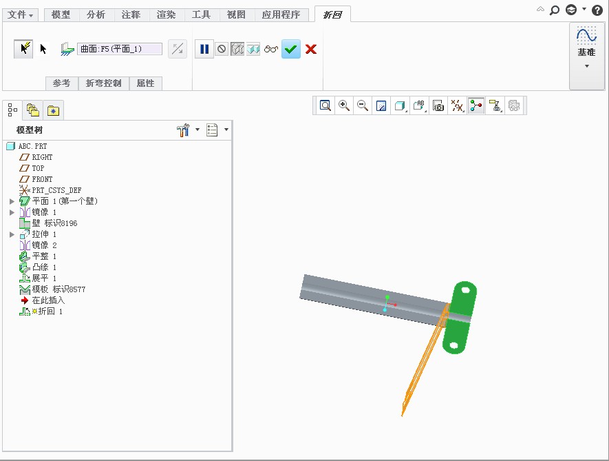

失败如图
失败如图

发表于 2012-9-19 23:53:05 | 显示全部楼层
好像冲模的方向反了。折弯回去交叉了

 楼主| 发表于 2012-9-20 14:41:25 | 显示全部楼层
lying616 发表于 2012-9-19 23:53
好像冲模的方向反了。折弯回去交叉了
请问大侠,冲模方向怎么看出来的?我实在找不到。您做了哪些修改,就让折弯回去好使了呢?

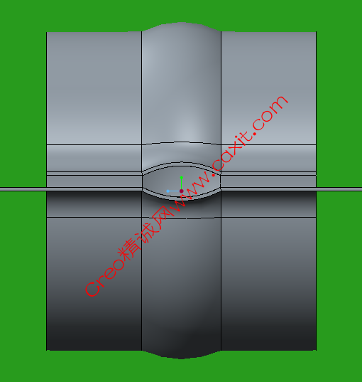

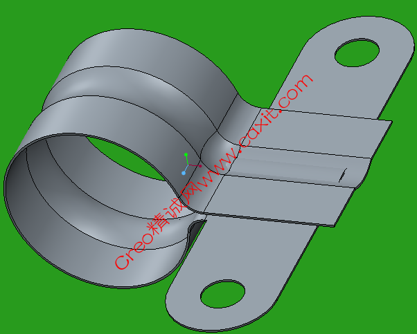

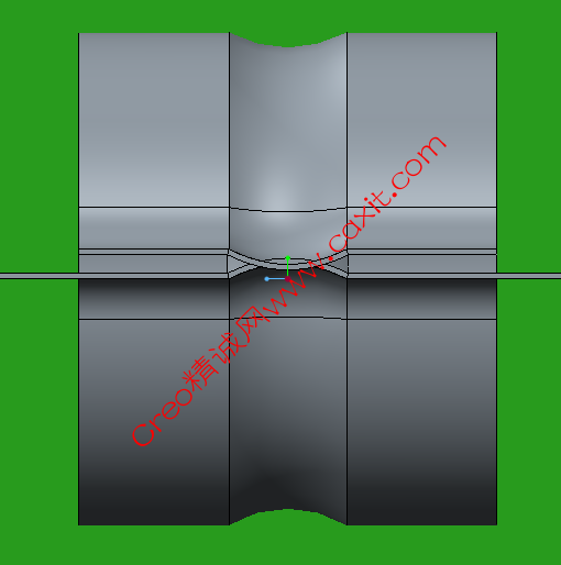

发表于 2012-9-22 09:29:46 | 显示全部楼层
这是你现在的:
这是修改方法:
这是修改方向以后的:

 楼主| 发表于 2012-9-27 19:50:06 | 显示全部楼层
kylincy 发表于 2012-9-22 09:29
这是你现在的:
太谢谢您了!这个问题困扰我好久了。再次感谢关心解决本问题的大侠们!
