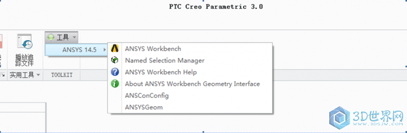

如何建立ansys14.5与creo-3.0的无缝连接
第一步
找到ansys14.5软件安装目录
D:\Program Files\ANSYSInc\v145\aisol\CADIntegration\ProE\ProEPages\config(视个人安装情况而定)。
修改该文件夹下的WEPluginPE.dat(右击用记事本打开)
修改第二行为:EXEC_FILED:\Program Files\ANSYSInc\v145\aisol\CADIntegration\ProE\winx64\WBPlugInPECOM.dll
修改第三行为:TEXT_DIR D:\ProgramFiles\ANSYSInc\v145\aisol\CADIntegration\ProE\ProEPages\language\$AWP_LOCALE145
然后保存关闭。
第二步
找到creo3.0安装目录D:\Program Files\croe\Creo 3.0\B000\Common Files\text(视个人安装情况而定)。
找到该文件夹下的config.pro文件,右击用记事本编辑
在最后一行加上:PROTKDATD:\Program Files\ANSYS Inc\v145\aisol\CADIntegration\ProE\ProEPages\config\WBPluginpe.dat
打开creo3.0可以看到
