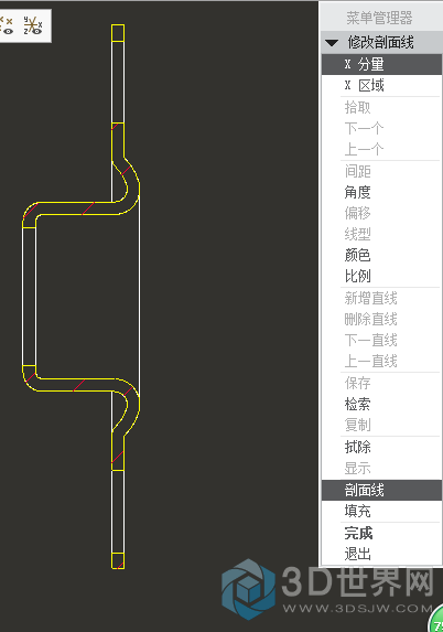

求助;Creo 4.0工程图剖面线间距无法修改

下拉式菜单中的“间距”也变成灰色,无法点选

发表于 2017-8-30 15:46:37 | 显示全部楼层
可以的,点比例就可以修改剖面线的间距了

发表于 2017-8-30 15:51:45 | 显示全部楼层
wumingming 发表于 2017-8-30 15:46
可以的,点比例就可以修改剖面线的间距了
为什么会这样,我的间距是点亮的。

发表于 2017-8-31 08:47:15 | 显示全部楼层
代号飞龙 发表于 2017-8-30 15:51
为什么会这样,我的间距是点亮的。
应该是跟绘图选项里设置的制图标准有关系
