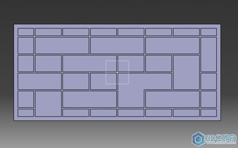

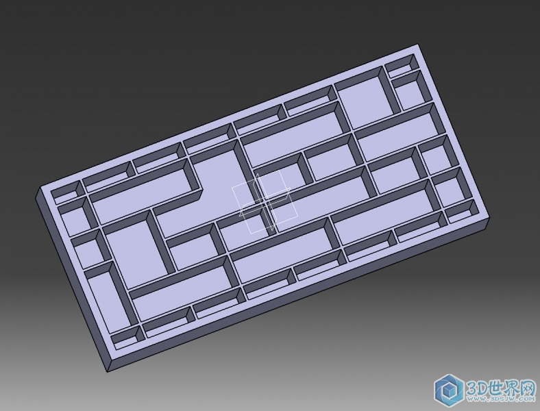

   加强筋小知识:
在产品设计过程中经常需要用到加强筋,在不增加产品壁厚的情况下加强筋可以使产品更加牢固稳定不易变形,同时节省材料, 在成型过程中增加材料的流动性,降低生产成本。为了增加强度和刚性宁可增加加强筋的数量也不增加其壁厚。
好了请看图,做出你最快的方法《不要纠结尺寸,方法最重要》:
87
