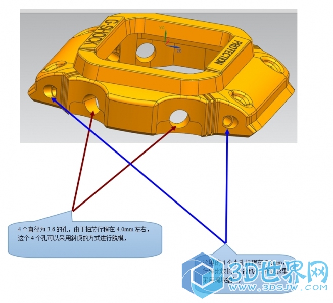

自己用CREO(PROE)造的型,在Creo论坛求助分模无果,尝试来ug论坛试试有没有高手能分,跪求指导了
就是这个模型
就是这个模型

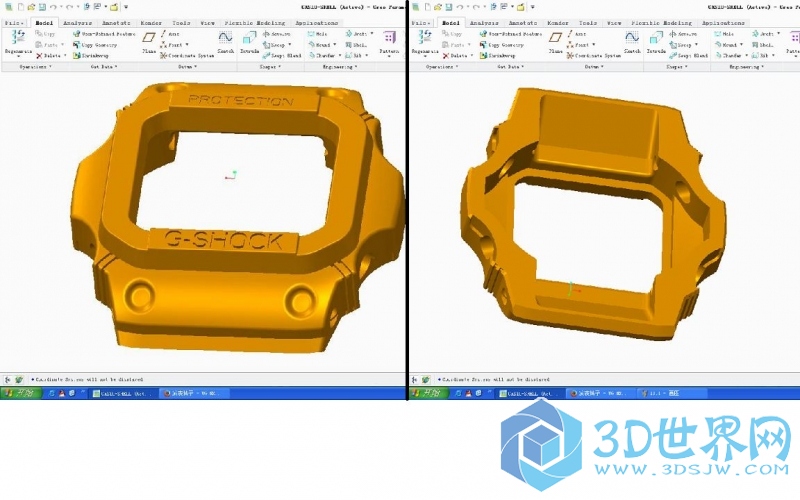

发表于 2015-8-17 15:23:07 | 显示全部楼层
这个产品很简单的,模具结构不复杂 的,最主要的是侧面8个孔,两个边各4个,由于同一边的4个孔是有角度的,所以建议你中间的孔(较大的孔)采用斜顶的方式进行脱模,还有两个小一点的孔用滑块脱模,这样这个模具就有4个滑块和4个斜顶组成,分型面很简单,按照产品最大外形做出来即可。

 楼主| 发表于 2015-8-17 17:50:31 | 显示全部楼层
聪飞 发表于 2015-8-17 14:34
你这个也没有什么特殊的结构啊!有什么特殊的要求吗?
没有特殊要求,造这个模型是为了练习分模用的,分了一下午没分出来,不知道怎么分
