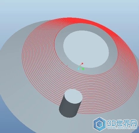

请教:creo怎么实现图片中的倒扣加工
倒扣加工
倒扣加工

曲面铣削--曲面--封闭环投影 ---切削线—螺旋扫描轨迹 草绘切削线
发表于 2017-4-9 12:23:04 | 显示全部楼层
就这样......
