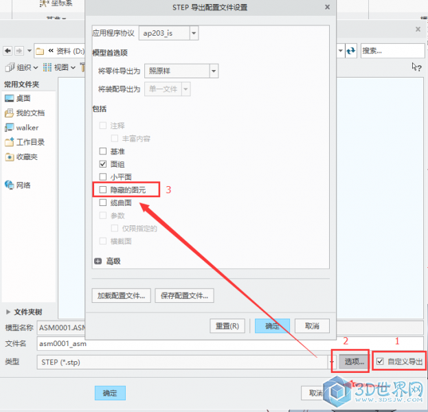

第一种方法:打开单独的零件导出
第二种方法:只显示要导出的零件
然后如图所示导出

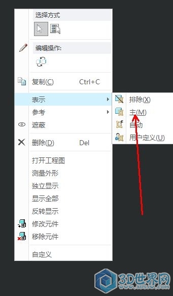

组件里用主表示更方便,比隐藏方便多了

选中要转的零件,点主表示,然后转出
