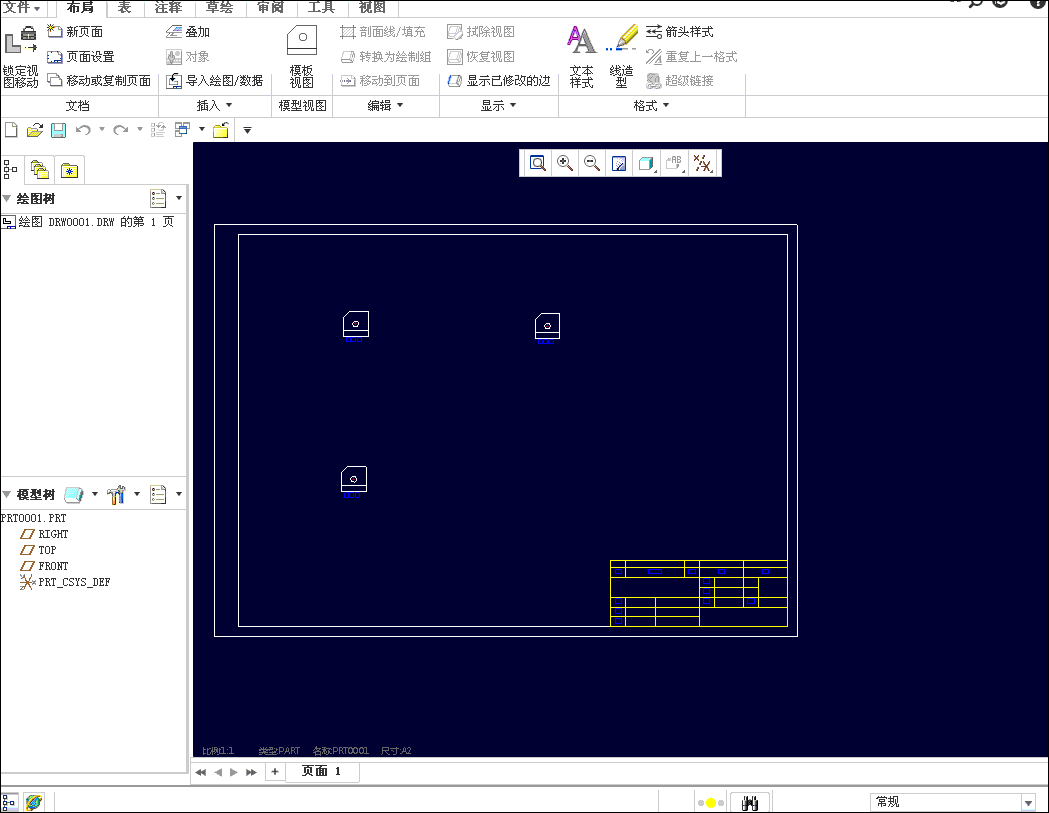

大家好!我是小俊,今天给大家讲一个工程图模板绘制,这个模板其实就是一个偷懒的技巧,
想使用这个的条件是,必须对RIGHT、  FRONT、  top 面的掌握非常熟练,并且画的零件图
要按你设置的模板的要求绘制,不然生成的图则是废图

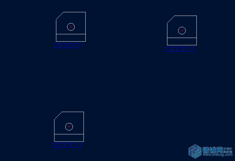

这个模板的作用是直接使用模板即可自动生成三视图提高作图速度,不过缺点就是
在前面零件图中要按一定的方向创建零件图,好了下面直接进入今天的主题,
首先创建一个零件图,什么也别画,直接创建一个工程图,在模板里选择空然后用自己的图纸,
进入工程图生成页面 333.png 工具里点击模板,在回到布局里,然后点击模板视图
然后调成自己想要的工程图,保存就可以了,调用的时候在创建工程图中在选择图纸的时候选择使用模板在
选择你保存的模板就可以了
下面是gif动画

发表于 2015-6-2 17:28:45 | 显示全部楼层
定义空模板,不要加3D文件,不然以后这个drw文件没法一定位置的
