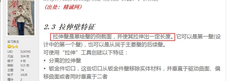

2.3 拉伸壁特征
  2.3.2 创建拉伸壁特征

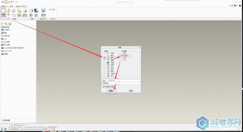

      不多说,肯定是新建一个零件,在零件选项哪里面选择钣金件,这里大家可以把新建的这哥们命令设置成快捷键, 快捷键用好了能大大提高你的画图效率。在建立每一个零件之前,我希望大家一定要养成选择工作目录的好习惯!

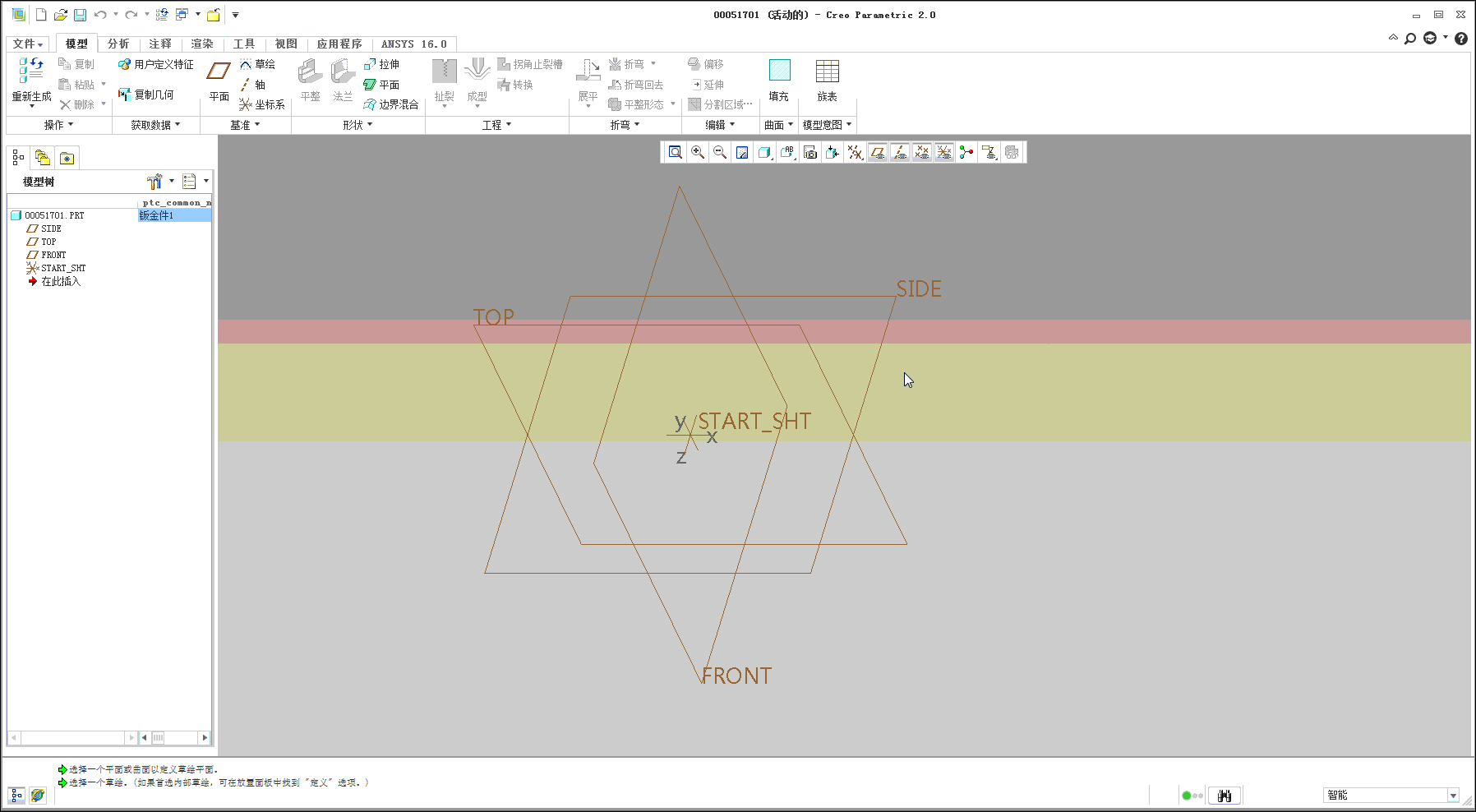

      设置好工作目录之后,建立好新的钣金件,这里命名我直接用了00051701,代表的是今天第一个件。这里我们先将四个基准打开!下面我们要开始画,大体先画一个弯折的钣金件,图片我上传。
