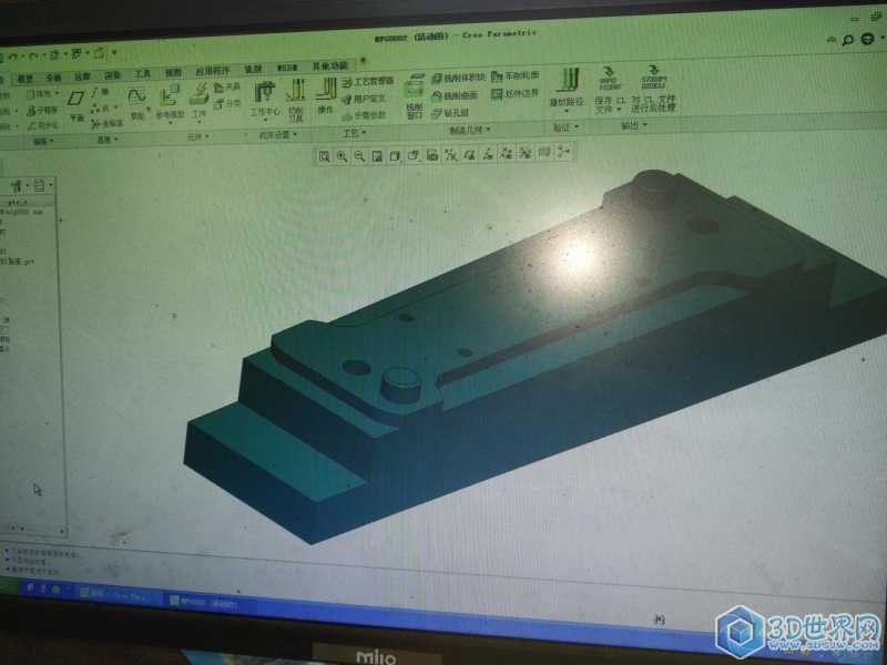

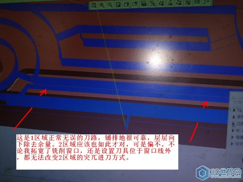

单位电脑是32位的,几天前换了CREO2.0M210的正式版,NC编程里碰到了比较严重的BUG,下面是图解。
不知CREO3.0用户NC体验如何,是不是也同样不再包含vericut模块,如果不的话,提请大家密切注意加工安全。大家可以建立个类似的模型,演算下刀路,看看到底是否有无问题。欢迎NC模块用户指导。谢谢!
加工成品的图样
加工成品的图样
正式版的刀路模拟已然没有VERICUT选项

我电脑是64位的,目前没有注意到。

把图档发上来看看。对称图形可以镜像加工,怎么两个区域编程?
