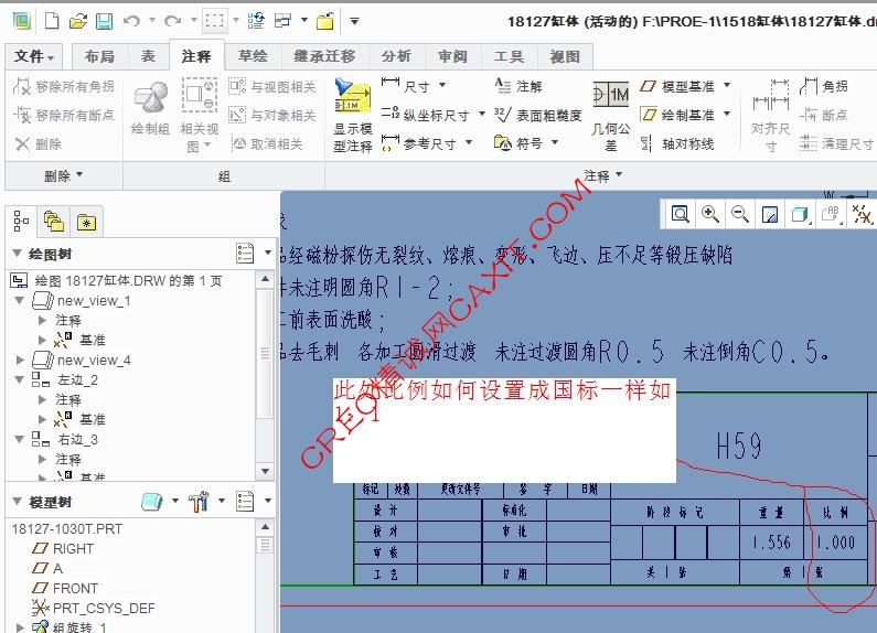

工程图中比例如何改为1:1格式,象附件中明明是2:1,却显示2,如何改?谢了

参数来控制 &scale

楼上正解,配置绘图文件

469105045 发表于 2012-2-17 22:10
文件-> 准备->绘图属性->view_scale_format 设置为ratio_colon
谢谢,谢谢,好用!
