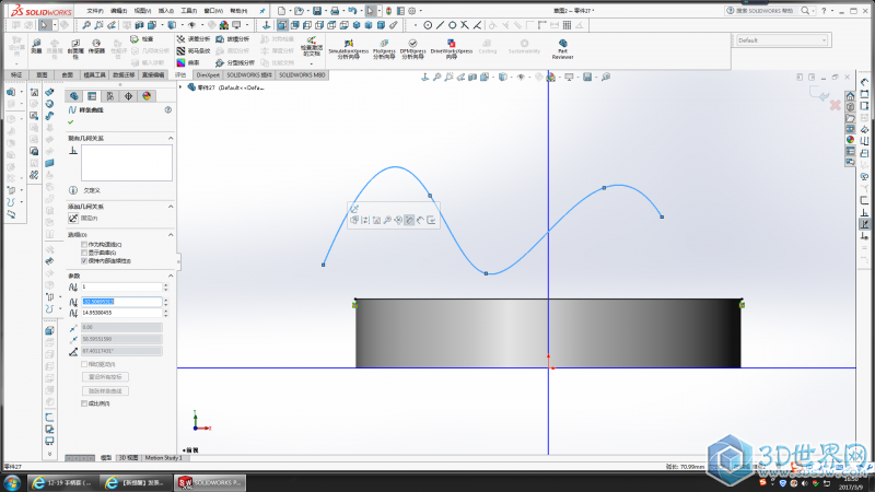

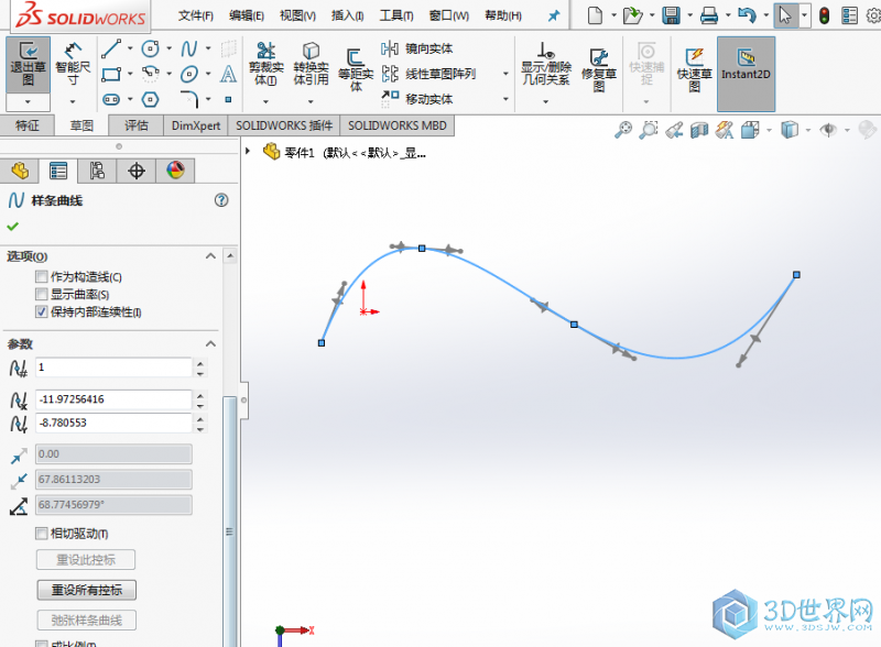

无标题.png 视频是2015版本的, 无标题1.png 2016的版本没有,没有菱形符号和箭头符号,求解答。

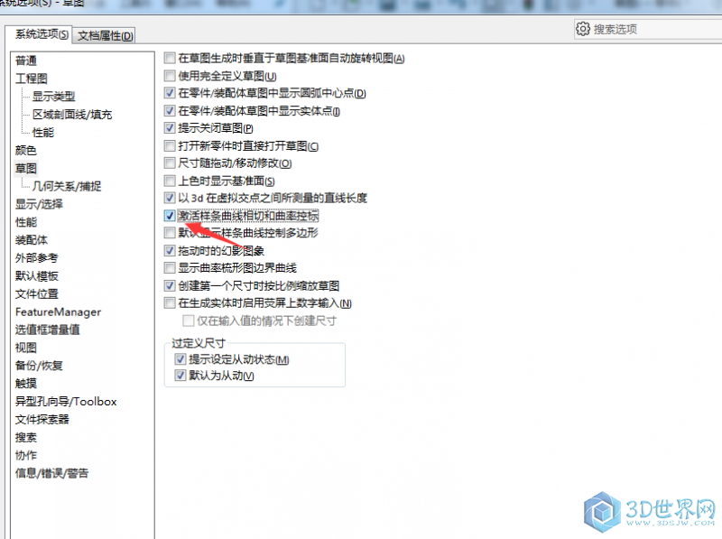

正常情况下,这个应该是会自动显示的- -
2821
2821
发表于 2017-3-9 18:29:27 | 显示全部楼层
3张图,这样你看懂了吧,把选项那边勾一下。
