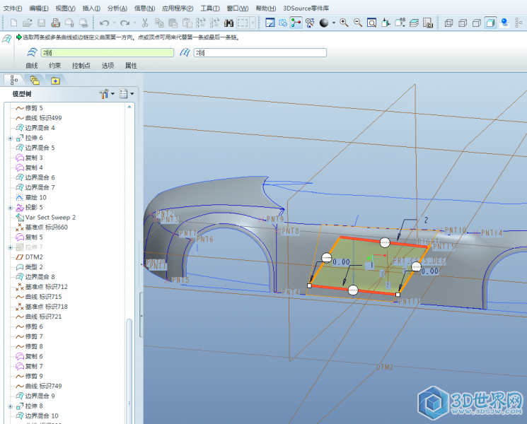

1.png 接着上次发动机曲面造型,我们这次来完善车门,

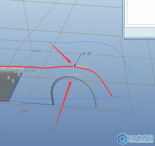

我们先进入造型画好造型线

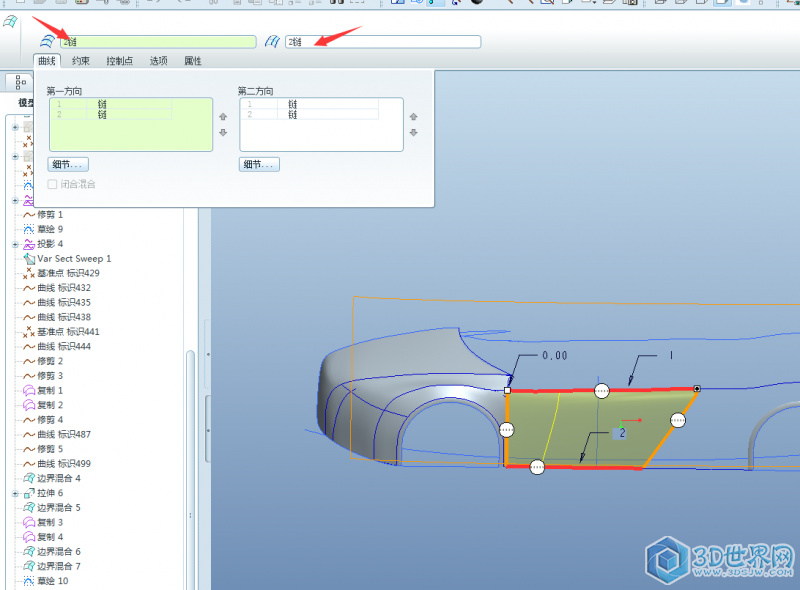

铺好线之后,我们借用边界混合做好这块大面

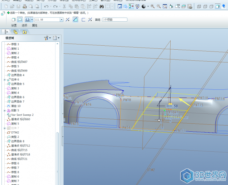

用放置基准点的方式,放好两个点,用比率控制点的位置
接着用线通过点的铺好线

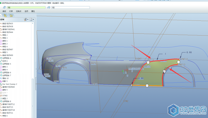

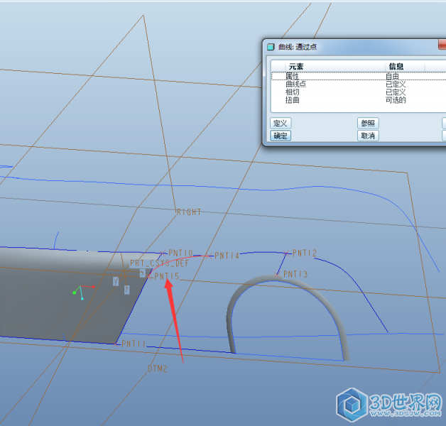

这个也是放置基准点
线通过点,铺好线
边界混合做好面

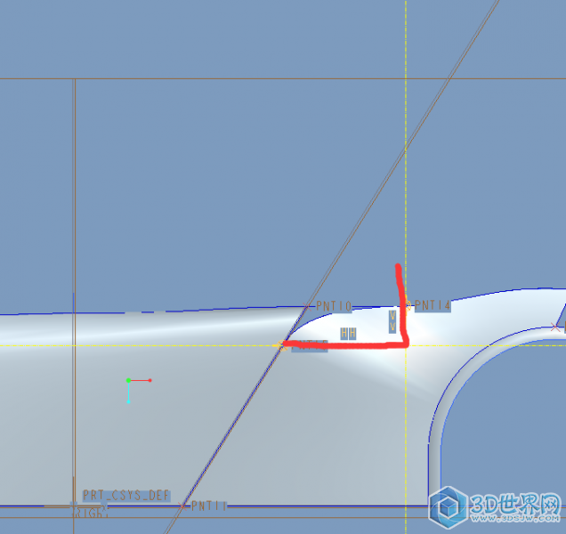

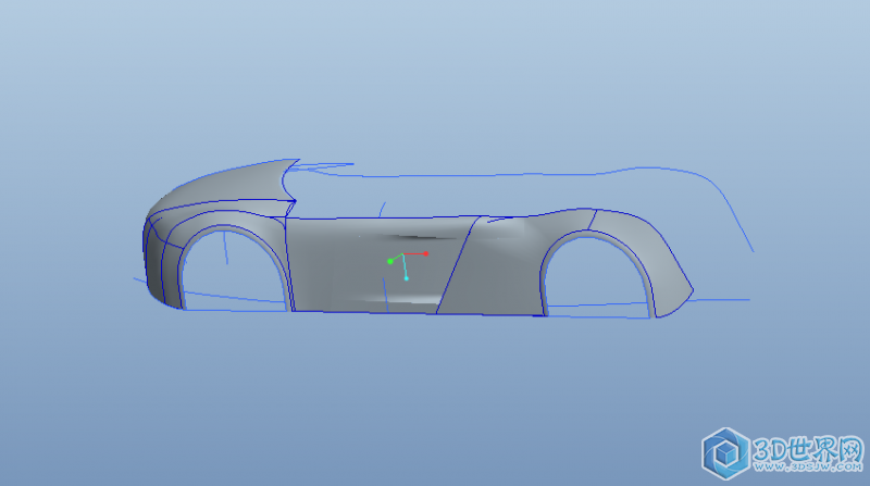

拉伸曲面切除不需要的
在用边界混合不好面

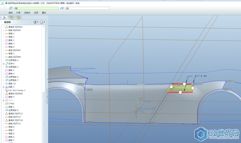

在用拉伸切除多余的面
用边界混合做好面
这是做好的车门的效果图
