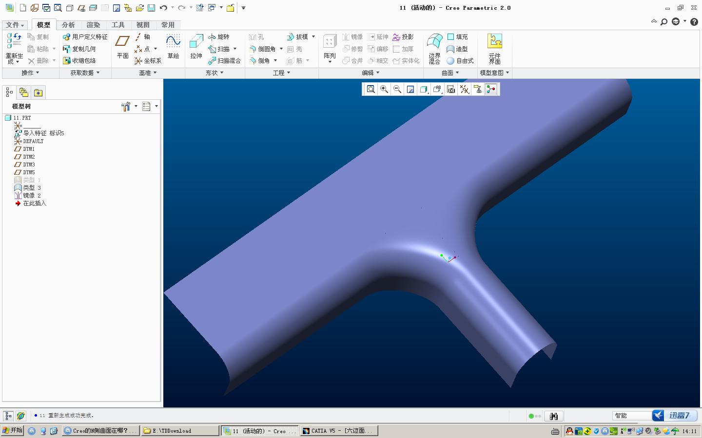

[原创] 六边面新做法
发表于 2012-6-11 14:21:51 | 显示全部楼层
我做好了,但是做的这块面部能加厚。如何解决?

 楼主| 发表于 2012-6-11 16:03:40 | 显示全部楼层
jjh111111 发表于 2012-6-11 15:28
看看。指教
方法是这样的
139
486
824
824
 楼主| 发表于 2012-6-11 16:04:59 | 显示全部楼层
目前我还没有方法加厚
只能通过其它方法来加厚这样的外型
我也希望CREO后续的版本能加厚这样的造型

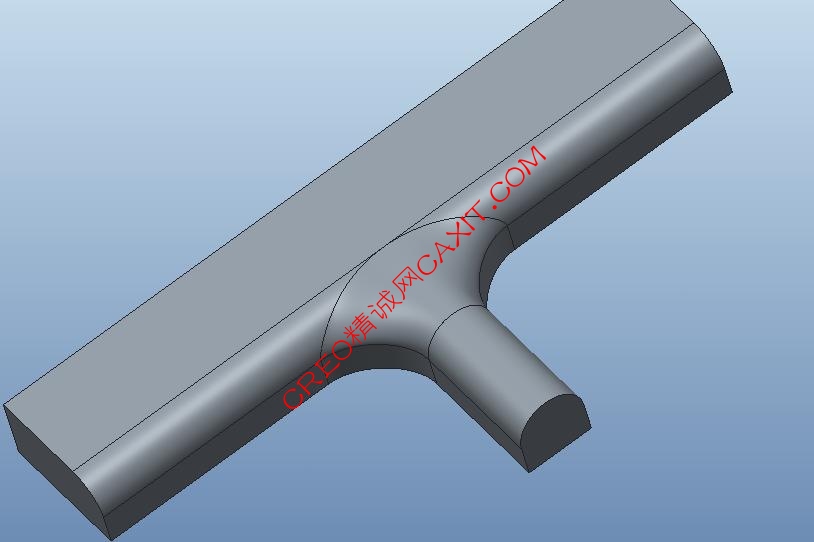

发表于 2012-6-11 16:27:21 | 显示全部楼层
proe_cysj 发表于 2012-6-11 16:03
方法是这样的
他这个曲面好像没接顺啊!!!

发表于 2012-6-15 11:03:03 | 显示全部楼层
方法很多啊,总而言之,言而总之,楼主想表达的意思是,只要补一块面即可

发表于 2012-6-16 21:48:32 | 显示全部楼层
9楼不够光滑哦!  楼主把方法发出来呀~~
