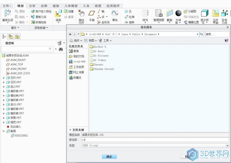

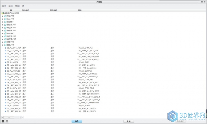

 楼主| 发表于 2016-4-22 10:34:27 | 显示全部楼层
破衣哥 发表于 2016-4-22 09:52
打开的时候你要选择以零件形式还是以装配形式打开,最好截个图片,保存时候的选项你勾选的哪些
这是我装配图导出的状态:基本都是默认状态,单个零件以STP导出是没问题的,但是我这边常用的是x_t格式,这个格式导出导出打开是没有任何图像的无论是creo还是UG QQ截图20160422102801.jpg QQ截图20160422102821.jpg

发表于 2016-4-22 12:03:32 | 显示全部楼层
首先要判断你导出之后的文件里面是否有东西,你可以查看下导出的数据文件容量大小,一般装配图也有一兆以上,容量比较大的话证明导出去的数据文件应该是没问题的,那么就是打开的问题,因我没有安装其它设计软件,所以我用的Creo打开测试,打开的时候要选择以装配形式打开,我测试是没有问题的,再有就是导出的时候你要勾选为实体导出,如果不勾选,导出打开应该是些杂面,另外你要保证你的所有零件都已经是实体,如果是面组,则导出的时候要选择面组
另外你可以安装一下更新的版本,测试下是否正常。

 楼主| 发表于 2016-4-23 08:42:38 | 显示全部楼层
破衣哥 发表于 2016-4-22 12:03
首先要判断你导出之后的文件里面是否有东西,你可以查看下导出的数据文件容量大小,一般装配图也有一兆以上 ...
导出数据容量比里面最大的单个prt文件还小,所以确定是没东西,软件也重新安装过了,还是没效果。我找个高版本试试看吧
