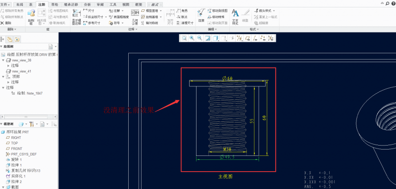

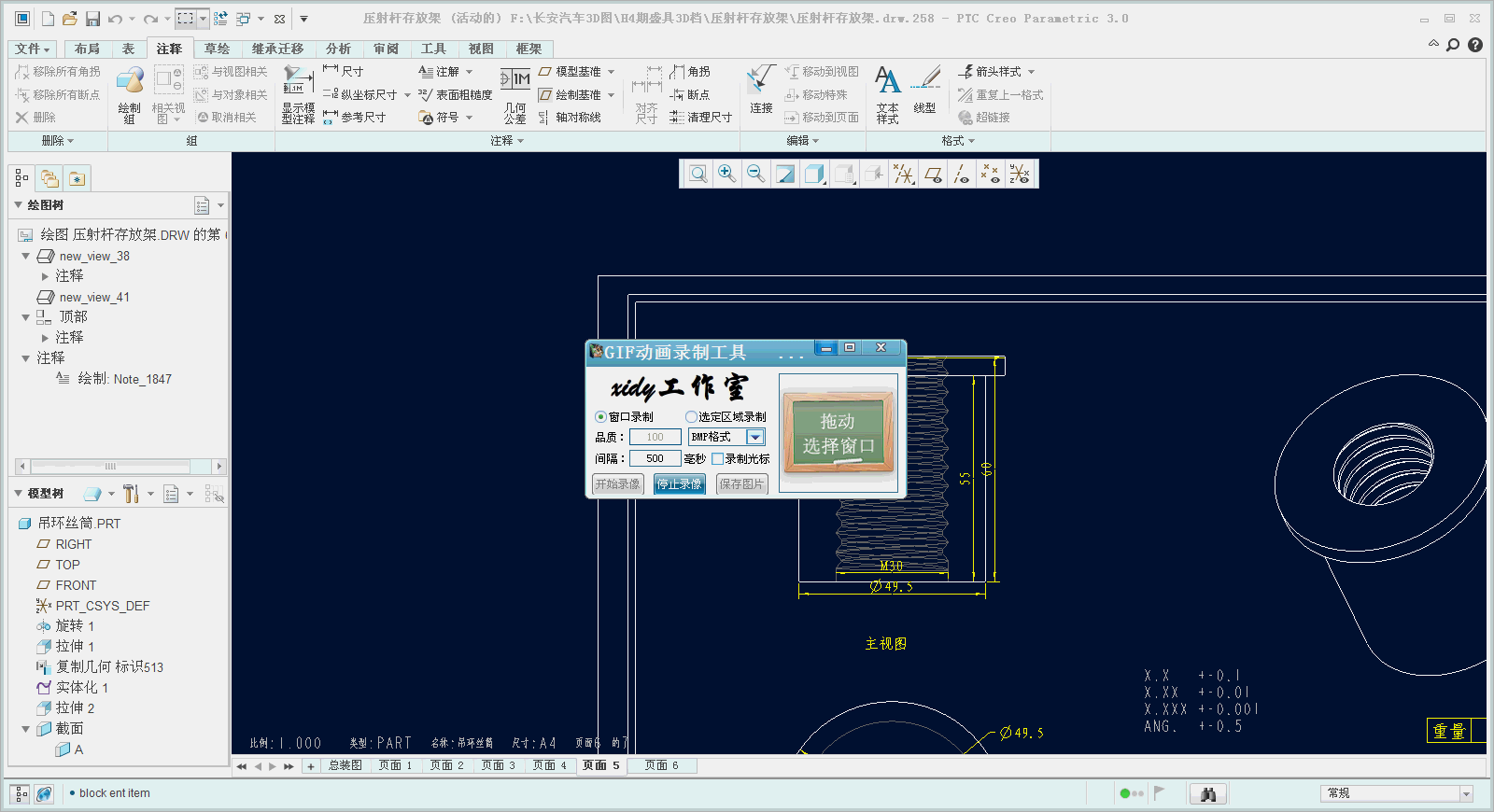

在Creo中,有一些标注命令经常用到,下面对它的用法做个详细的介绍:

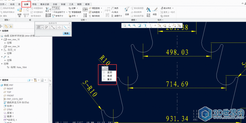

1.直径,半径,角度的切换,如下图:

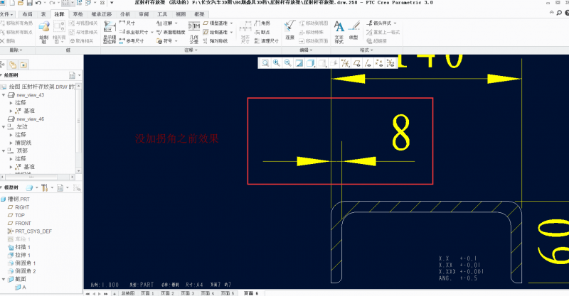

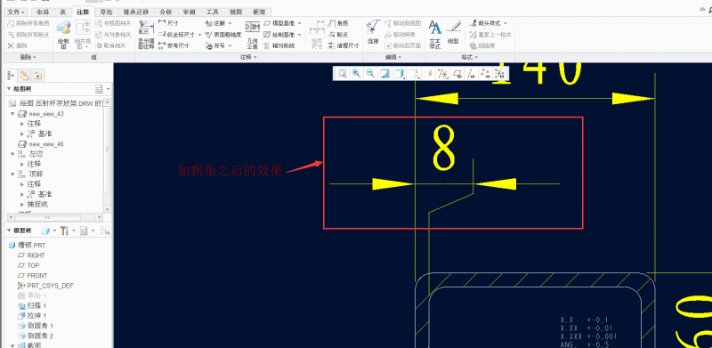

2.拐角的应用,有些尺寸中间的距离实在太小,放不下标注尺寸,这时可以用拐角标注,操作步骤如下图:

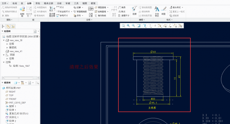

3.清理尺寸的妙用,操作步骤如下图:

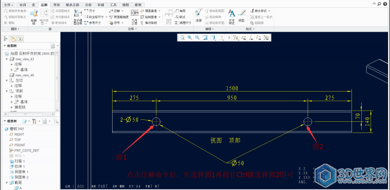

4.多箭头注解,操作步骤如下:

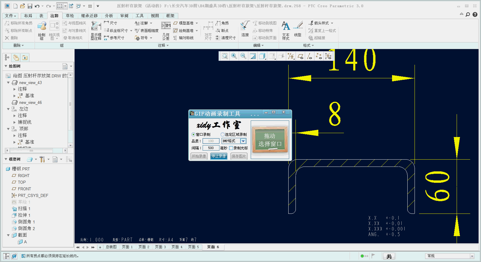

5.断点的应用,如下图:
操作步骤如下: 11.png
最后效果如下:
