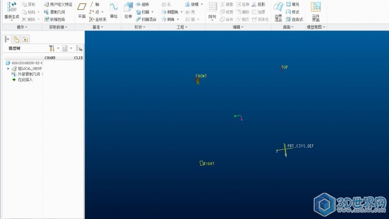

各位大神:   CREO采用TOP-DOWN设计以后的基准平面全部是在外面的,无法按照默认基准平面创建工程图?这种问题各位大神是怎么处理的?
难道只能把零件画好以后装配进来吗?

 楼主| 发表于 2016-4-24 13:27:00 | 显示全部楼层
hellspint-creo 发表于 2016-4-24 09:51
也是用的外部复制几何吗?,都是选用的默认坐标系
是的,复制的地方离坐标比较远,复制过来选择默认坐标就偏了很远,不是在现有零件的中间,出工程图时就比较麻烦啊,

 楼主| 发表于 2016-4-24 13:39:14 | 显示全部楼层
附零件意图
