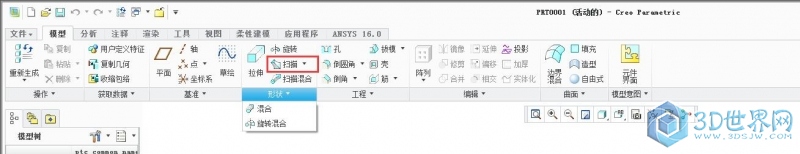

首先介绍的第一个壁是扫描混合壁
关于钣金件设计中的扫描工具
      使用“扫描”工具创建带有恒定或可变截面扫描几何的钣金件壁或曲面。在扫描壁不是第一壁时,使用此工具创建一个实体切口。对于恒定截面扫描曲面或壁,草绘一个封闭截面,然后沿草绘的轨迹进行扫描。对于可变截面扫描曲面或壁,使用与截面顶点对齐的多条迹。

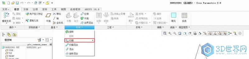

在钣金件和零件里面都有扫描。
关于扫描
扫描

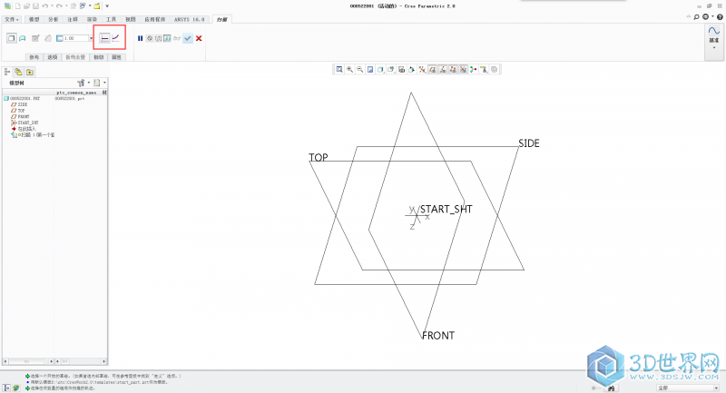

当使用“扫描”工具创建扫描时,可以创建实体或曲面特征。可在沿一个或多个选定轨迹扫描截面时通过控制截面的方向、旋转和几何来添加或移除材料。可使用恒定截面或可变截面创建扫描。
•   2.gif “恒定截面”(constant section) - 在沿轨迹扫描的过程中,草绘的形状不变。仅截面所在框架的方向发生变化,就是有时候我们用来扫描管道啦,或者方管啥的。
•   3.gif “可变截面”(variable section) - 将草绘图元约束到其他轨迹(中心平面或现有几何),或使用由 trajpar 参数设置的截面关系来使草绘可变。草绘所约束到的参考可更改截面形状。另外,以关系 (由 trajpar 设置)定义标注形式也能使草绘可变。草绘在轨迹点处重新生成,并相应更新其形状。
扫描工具的主元件是截面轨迹。草绘截面定位于附加至原点轨迹的框架上,并沿轨迹长度方向移动以创建几何。原点轨迹以及其他轨迹和其他参考(如平面、轴、边或坐标系的轴) 定义截面沿扫描的方向。
框架实质上是沿着原点轨迹滑动并且自身带有要被扫描截面的坐标系。坐标系的轴由辅助轨迹和其它参考定义。框架非常重要,因为它决定着草绘沿原点轨迹移动时的方向。框架由附加约束和参考(如“垂直于轨迹”(Normal To Trajectory)、“垂直于投影”(Normal To Projection) 和“恒定法向”(ConstantNormal Direction)) 定向 (沿轴、边或平面)。
CreoParametric 将草绘截面相对于这些参考放置到某个方向,并将其附加到沿原点轨迹和扫描截面移动的坐标系中。
创建剪切、修剪或薄板特征时,在图形窗口中使用箭头来指示刀具操作的方向。
创建扫描时,根据所选轨迹数量,扫描截面类型会自动设置为恒定或可变。单一轨迹设置恒定扫描,多个轨迹设置为可变截面扫描。如果向扫描特征添加或从中移除轨迹,扫描类型会相应调整。但是,可以覆盖默认设置,也可以通过单击    或   手动设置扫描类型。
