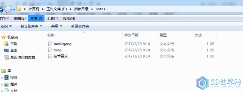

发表于 2017-4-21 14:07:31 | 显示全部楼层 |阅读模式
怎么在工程图里直接加载已经做好的技术要求?

发表于 2017-4-22 22:16:52 | 显示全部楼层
1.在工程图模式下点注解
2.在注释下选来自文件的注解即可,最好是txt格式的文件,doc格式的creo无法识别
27
等待验证会员
27
发表于 2017-4-24 09:39:33 | 显示全部楼层
4楼正解,可以自己录制一个快捷键,提高效率。
