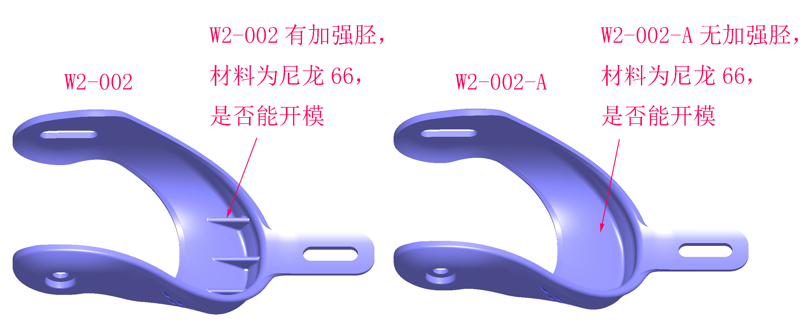

谁帮看下此两个图哪个能开模
w2-002.rar
1.03 MB, 下载次数: 0, 下载积分: G币 -1
w2-002-a.rar
872.23 KB, 下载次数: 0, 下载积分: G币 -1

要做斜顶和行位抽芯?
注塑机的马达够抽力么,尼龙料我怕这个形状缺胶……
还有这个形状好容易变形……用尼龙料的话

如果就是加强筋可以根据开模方向来加,便于开模又起到加强的作用就行

都可以开的,出模时候会少为有点变形,这个要跟据对产品的要求的,大体上外观影响不大的。

开模是没多大问题,外表面有一条合模线,脱模时,如果固定不好,会有一些变形。

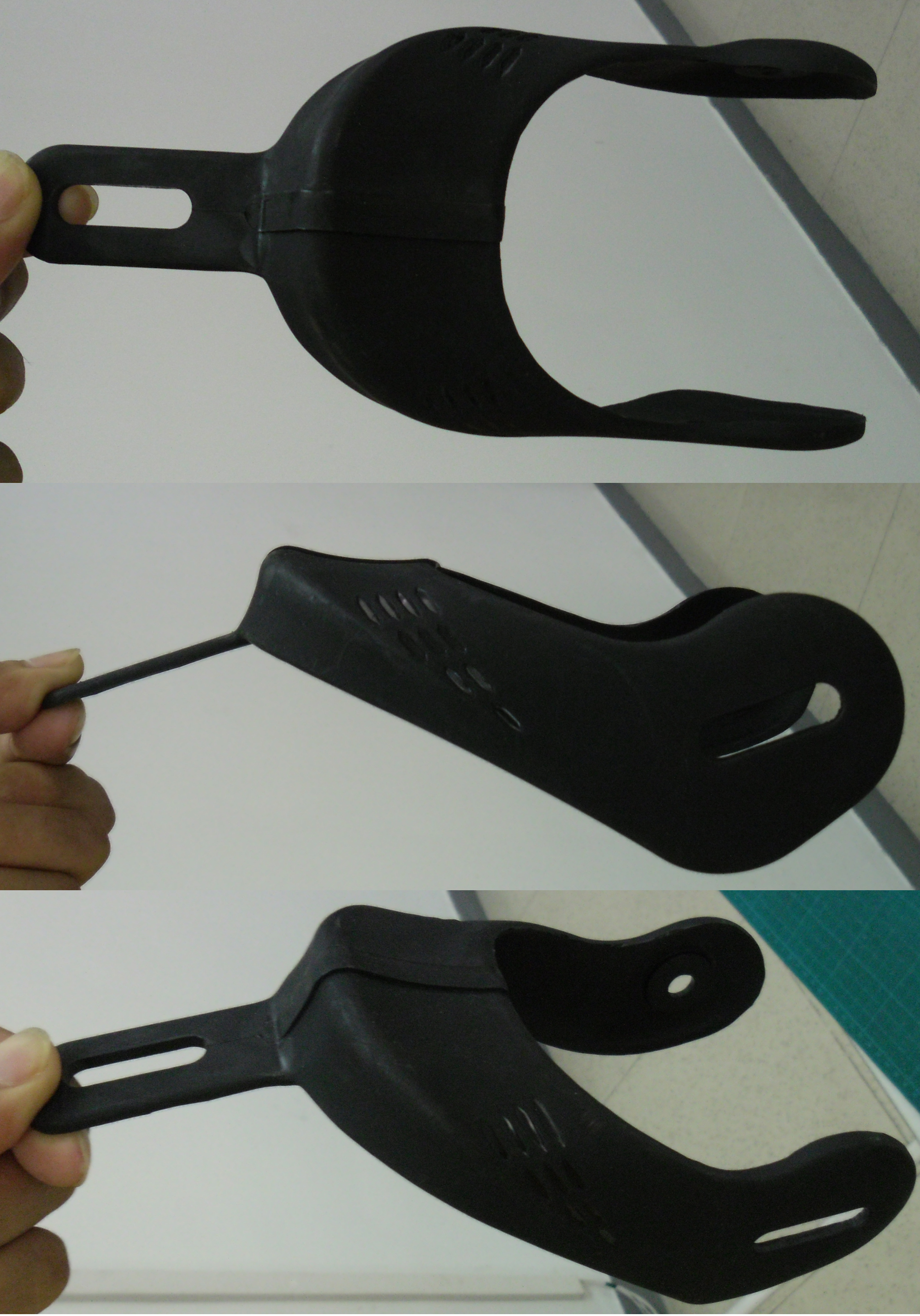

 楼主| 发表于 2012-8-30 08:13:09 | 显示全部楼层
此3D已开出产品
附上照片
