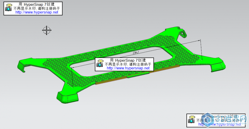

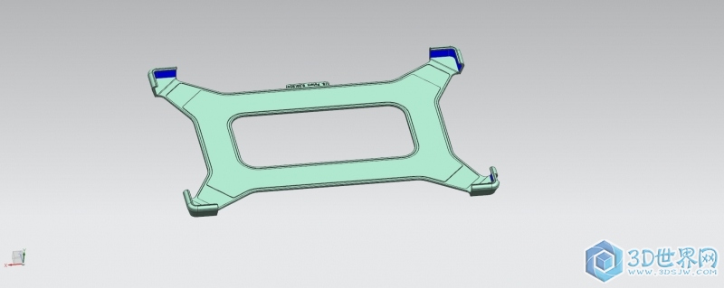

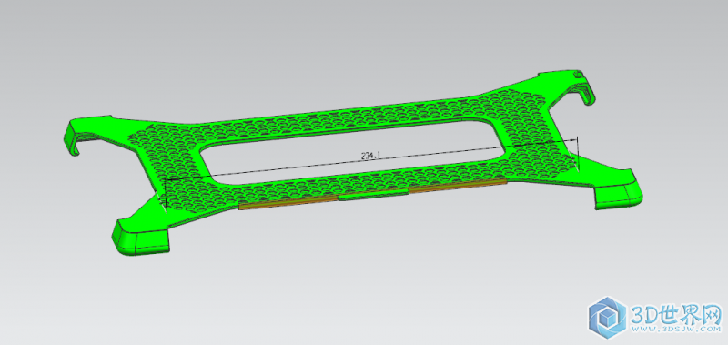

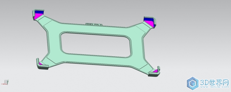

TPU产品尺寸啤出来过两天会变大0.6mm左右,注塑成型过程中,模具接冻水尺寸会变大接机水会变小接模温机会更小,不管接什么成型出来尺寸是233.5过两天就变成234.1mm怎么回事。注塑不敢生产,跟原材料有关系吗?原料是TPU90度,

图片TPU产品尺寸啤出来过两天会变大0.6mm左右,注塑成型过程中,模具接冻水尺寸会变大接机水会变小接模温机会更小,不管接什么成型出来尺寸是233.5过两天就变成234.1mm怎么回事。注塑不敢生产,跟原材料有关系吗?原料是TPU90度,

成型后,放置一段时间尺寸变大,很有可能是塑胶吸水导致膨胀的,主要和材料相关。

材料烤料时间3小时以上
