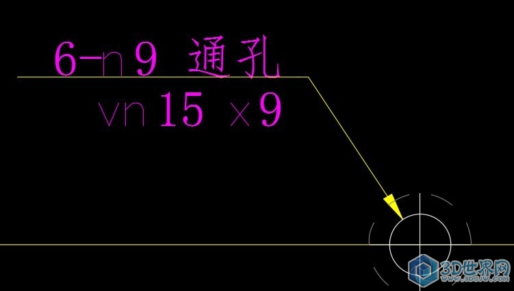

CREO导出DWG文件无法显示直径等特殊符号,必须勾画全部字体,有谁知道该怎么解决吗?另外在零件状态添加的沉头符号等在工程图中也是无法显示?PTC怎么越更新越回去了啊

那些字符本来就是要勾画出来的,导出时注意选择一些即可。

在3.0是不用勾画的,不然都不好编辑的

这个知道啊,关键是勾画全部字符以后CAD不好编辑的,在3.0都可以的,但是到4.0的就不行了

每个版本都试过的,一样,在3.0里面一切正常,在4.就必须要选勾画全部字符,很郁闷啊

没效果啊,难道我的特殊点?,字体全部没问题,就是这些字符不能正常显示,

在3.0上全部都是OK的,就是在4.0上字符就不行了
