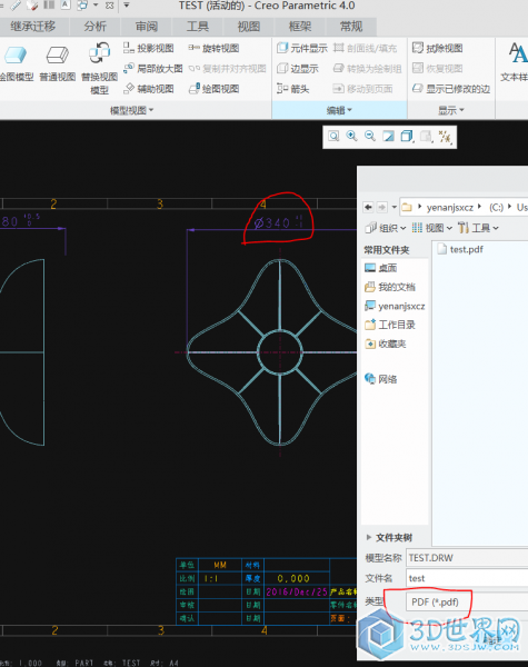

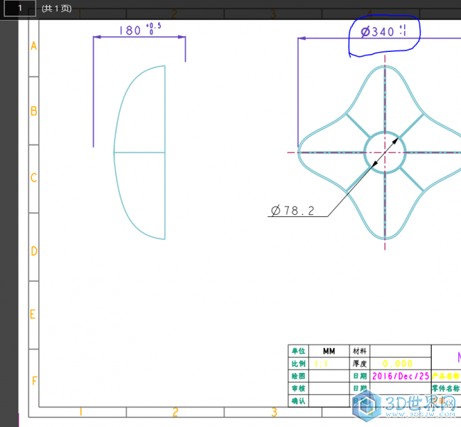

不知道是不是自己不会用,我用Creo4.0绘制工程图,需要添加直径符号Φ,但是转成PDF后直径符号自动消失不见了。是还有什么方法么?

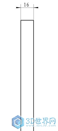

感觉你们对PROE不是很熟悉啊。

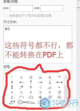

谢谢,但我按照正常的操作都不行,不光是直径符号,所有自己添加上去的符号都不行,不知道是我哪里设置有问题还是电脑系统有问题,
 楼主| 发表于 2016-12-26 15:22:28 | 显示全部楼层
所有的符号,要么乱码,要么不显示
 楼主| 发表于 2016-12-26 15:29:45 | 显示全部楼层
刚刚重大发现,如果把自动生成的直径符号复制粘贴到需要修改的尺寸前,就可以转换。但这样只能搞定直径符号,其它的还是不行,毕竟不能自动生成

选项 里选择“勾画所有字体”试试!
 楼主| 发表于 2016-12-27 09:30:18 | 显示全部楼层
liuhuzaqw 发表于 2016-12-26 17:15
选项 里选择“勾画所有字体”试试!
太感谢了,,就是这么回事,勾选所有字体,就都能出来了。

其实很简单,绘图属性里面symbol_font参数改成L开头的那个就可以了
