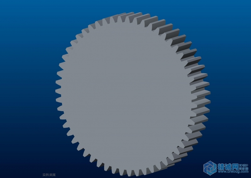

直齿轮建模及族表模数M=2,齿轮Z=55.
图解在下面
齿轮M=2,Z=55
齿轮M=2,Z=55
chilun.prt.rar
247.37 KB, 下载次数: 0, 下载积分: G币 -1
售价: 1 元宝  [记录]  [购买]
齿轮模型

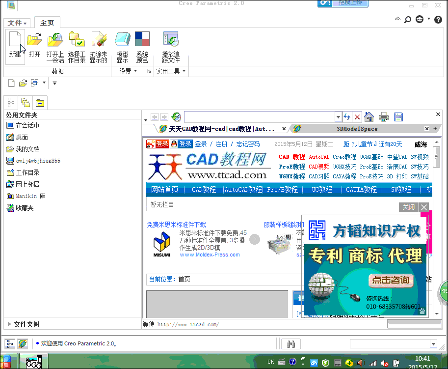

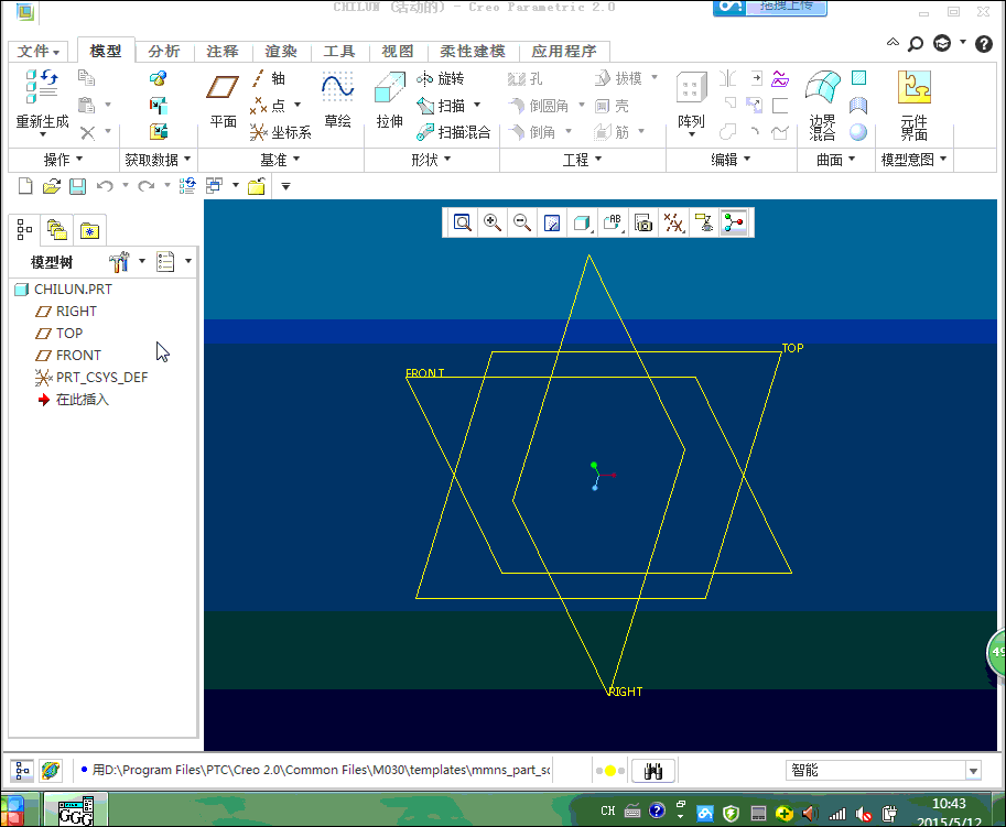

 楼主| 发表于 2015-5-12 12:27:16 | 显示全部楼层
步骤一:新建文件
新建文件
新建文件

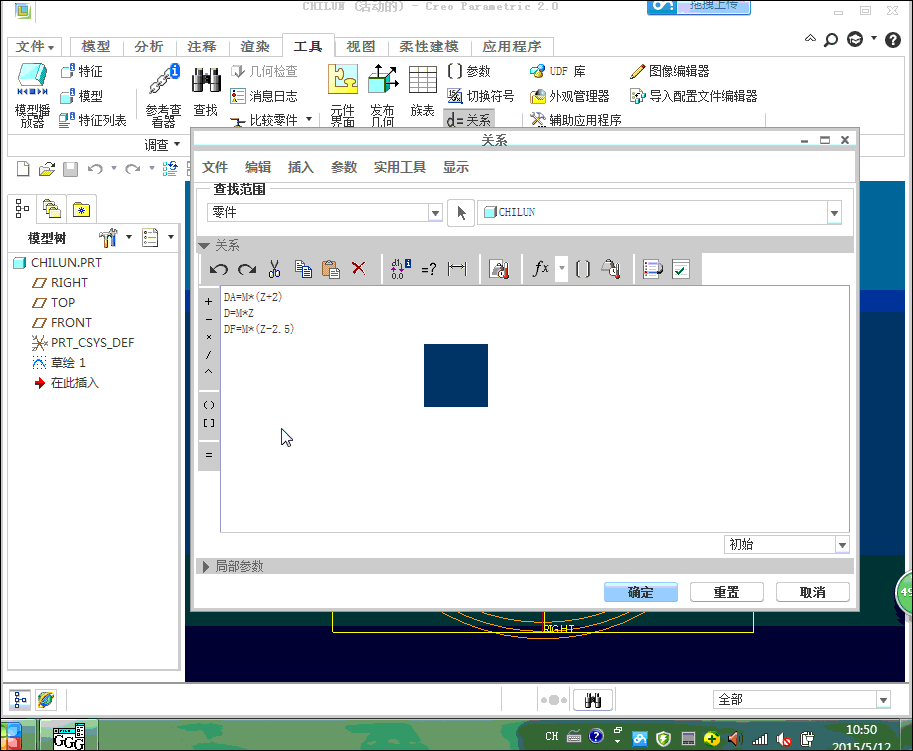

 楼主| 发表于 2015-5-12 13:10:12 | 显示全部楼层
步骤三,创建关系式
齿顶圆da=m*(z+2)
分度圆d=m*z
齿根圆df=m*(z-2.5)
基圆半径R=d*cos(20)/2
创建关系式
创建关系式
32
45
175
175

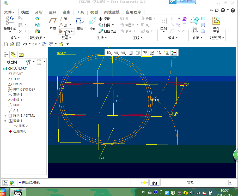

 楼主| 发表于 2015-5-12 13:11:38 | 显示全部楼层
步骤四,创建渐开线
渐开线方程式:
渐开线中心角C=90*t
渐开线参数方程
x=R*cos(c)+R*C*PI/180*sin(c)
y=R*sin(c)-R*C*PI/180*cos(c)
渐开线
渐开线
32
45
175
175

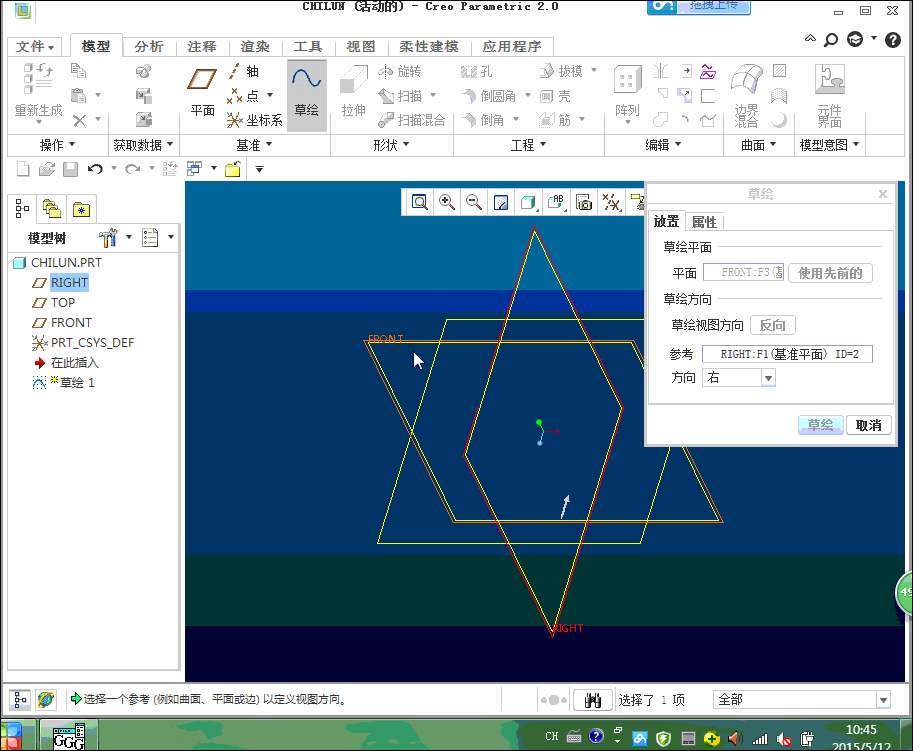

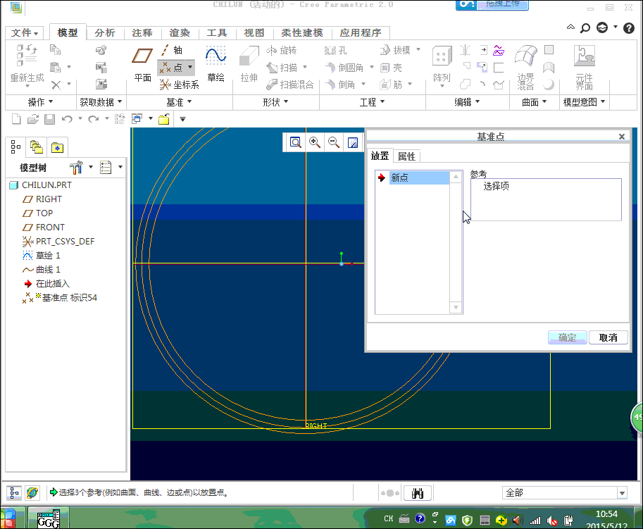

 楼主| 发表于 2015-5-12 14:34:50 | 显示全部楼层
步骤五,创建单齿中心对称面
创建单齿中心对称面
创建单齿中心对称面

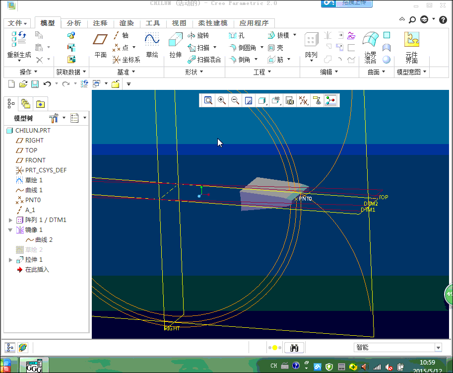

 楼主| 发表于 2015-5-12 14:36:25 | 显示全部楼层
步骤六创建单个齿
步骤六创建单个齿
步骤六创建单个齿

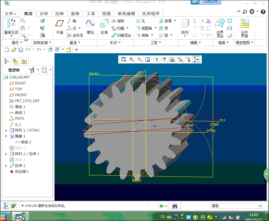

 楼主| 发表于 2015-5-12 14:39:01 | 显示全部楼层
步骤七,创建单个齿,阵列齿
创建单个齿,阵列齿
创建单个齿,阵列齿

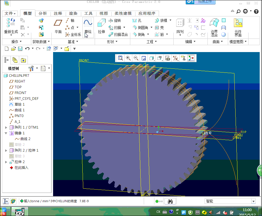

 楼主| 发表于 2015-5-12 14:40:54 | 显示全部楼层
步骤八,拉伸齿根圆,添加阵列关系式
32
45
175
175
 楼主| 发表于 2015-5-12 14:44:10 | 显示全部楼层
步骤九,隐藏曲线,整理图形
隐藏曲线
隐藏曲线
