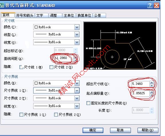

未命名.JPG Pro/E在哪里控制转CAD后画红线的这些数据。每次转都要手动改。

我也是,我还碰到转cad后打印模糊的问题,不知是什么原因?

我装了个燕秀的工具箱,建议使用,这样就可以不用每次都设置样式了,虽然那个是模具工具箱不过出产品图也是有很大的帮助的

为什么要转 直接用Creo出图不是挺好的啊

cad标复杂尺寸自由
燕秀的工具箱好用
改图二维改下就行方更{:soso_e151:}

做好一份格式,转好的图用块插入{:soso_e120:}
{:soso_e140:}发觉很多人也不会用CAD
