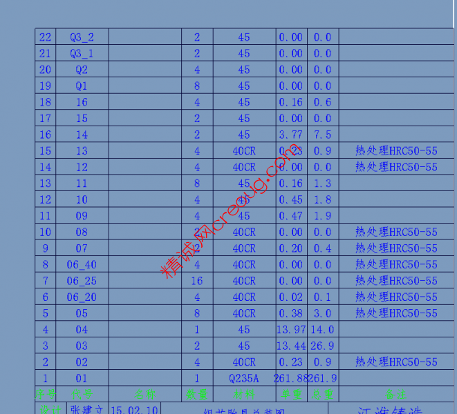

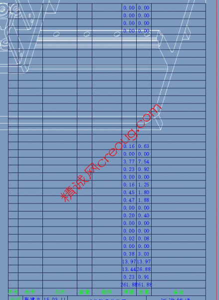

我在creo3.0M010制作的工程图模板和格式文件。在creo3.0M010和creo3.0M020里一直很正常。前两天升级到了creo3.0M030。出现一个问题。图1是正常的工程图。在页面设置中更改图框后,明细表就不正常了。只有重量一栏显示,其余都不显示出来。如图2。需要重新定义重复区域才行。卸载M030回到M020里,又一切正常。
图1
图1
图2
图2

在creo3.0M030制作的工程图模板和格式文件,用creo3.0M010/020打开也有这样的问题吗?

 楼主| 发表于 2015-3-14 10:47:00 | 显示全部楼层
好像没有。我在M030里重新定义了模板,任然不行。退回M020,一切恢复正常。
