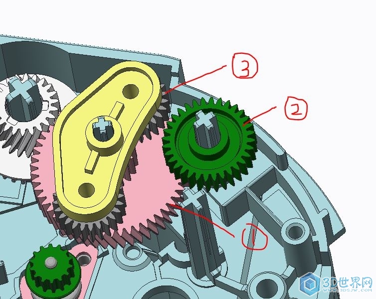

如附件所示,当粉红1号轮转动时带动黄色的转臂,当灰色的3号齿轮和绿色的2号齿轮啮合时,绿色的齿轮就会转。 当粉红1号轮反转,带动灰色3号轮离开时,绿色2号轮停止转动。 请问各位高手,要怎么利用仿真实现这个效果。 我试过直接在灰色3号轮和绿色2号轮上加齿轮付,这样粉红色1号轮就无法带动转臂。 搞了半天还是搞不出来。诚心求教各位高手。

可以用凸轮来代替,定义的时候属性里面选择启用分享
