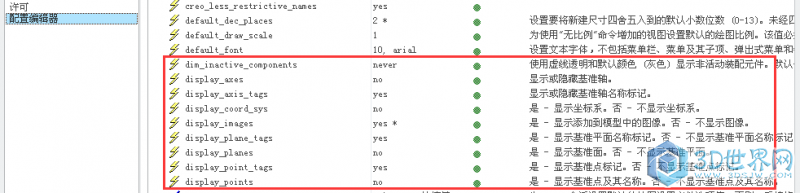

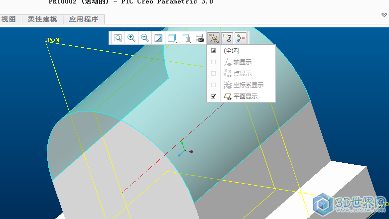

问题如图,无法隐藏基准轴与点。
在套用了 “Creo国标配置文件”后,出现这种情况。我初步判断为Config文件的原因,但把基准轴、点的display(显示)打开了,依然于事无补,过滤仍然无法过滤。
请问,是Config文件的原因吗?如果是,又是哪条呢?
如果不是Config原因,那又可能会是什么原因呢?
已经存在轴,但无法隐藏基准轴

发表于 2016-1-18 08:10:14 | 显示全部楼层
利用层管理,将这些基准设置到各自的层中,并隐藏层,记得保存层状态,就行了

发表于 2016-1-18 08:47:34 | 显示全部楼层
把config里的配置按,下图重新设置一下,再保存即可
