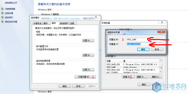

[已回复] 请求大神如何将英文版改成中文版

发表于 2015-12-1 08:02:56 | 显示全部楼层
请按图片操作
发表于 2015-12-1 09:07:10 | 显示全部楼层
修改环境变量,如果环境变量本来就是简体中文先改成英文然后启动UG再关闭,再修改环境变量为简体中文,启动后就是中文了
