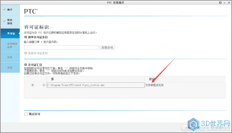

发表于 2016-8-28 08:58:54 | 显示全部楼层 |阅读模式

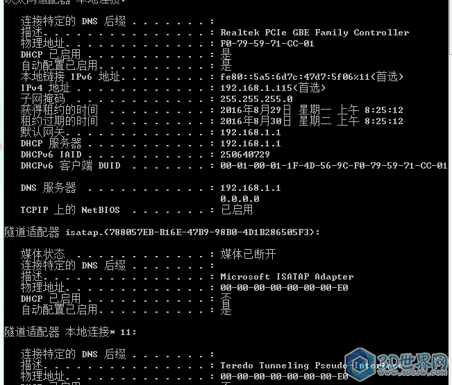

你有2个网卡号,把wifi断开后再查看网卡号,输入唯一的一个网卡号才行!

有多个物理地址的,选择最上面的一个物理地址。如我的电脑有3个物理地址,我选择第1个,安装成功
发表于 2016-9-3 08:53:31 | 显示全部楼层
开始运行,cmd,   getmac,  显示的第一个就是了,这个方法最简单

 楼主| 发表于 2016-9-24 22:12:28 | 显示全部楼层
第一个是    没办法把否改成是   怎么办
