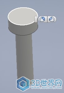

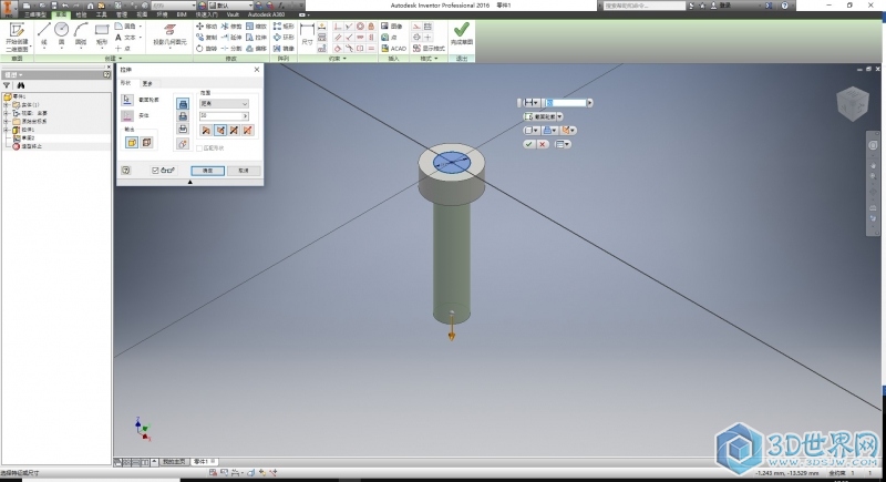

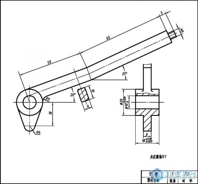

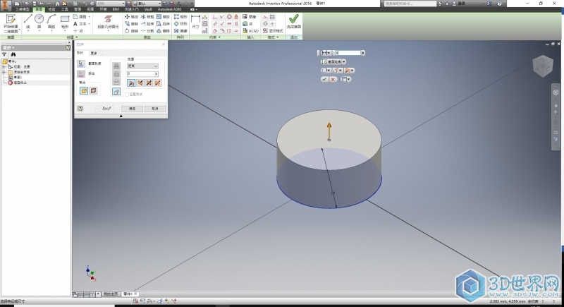

第一个零件常规的思路有拉伸和旋转,此处推荐用拉伸,因为旋转的草图相对拉伸要麻烦一些,而拉伸只需要分两次画两个圆就可以了,时间上会舒服一些,而旋转的模型树会干净一些。
两步拉伸,倒角直接选取边然后在建模环境下会弹出倒角和圆角,做孔常规。i

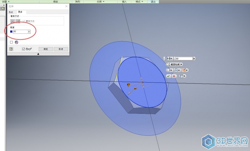

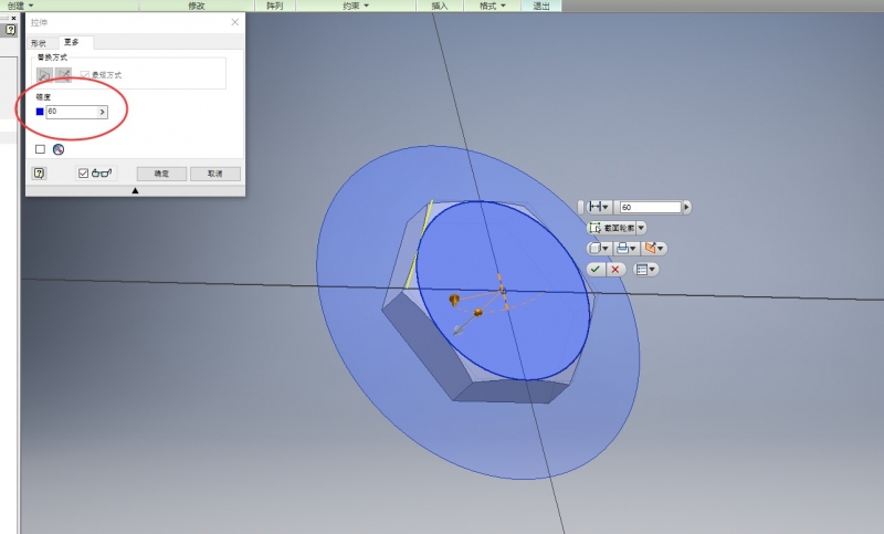

这个件常规思路是旋转除料但是这样会很麻烦,我们可以用实体拔模相交达到相同的效果

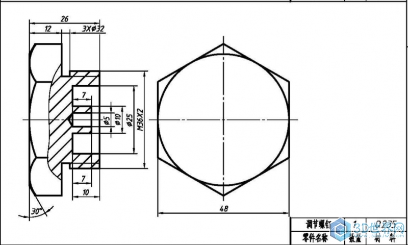

其他的部分因为拉伸不能有效的提高作图效率,所以我们依然选择旋转

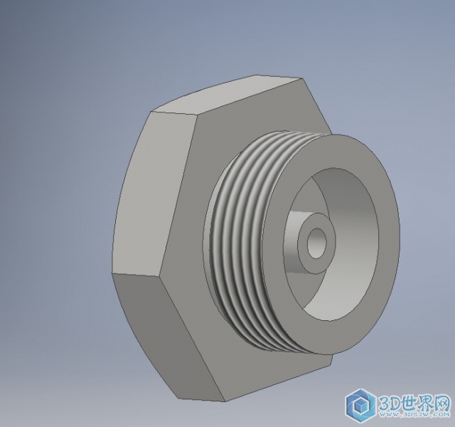

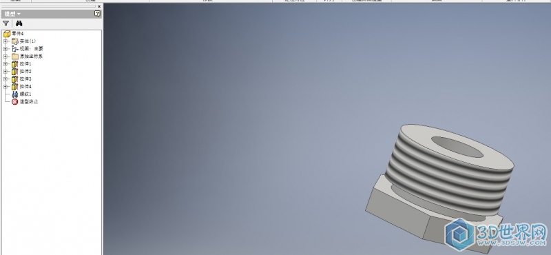

做螺纹打孔

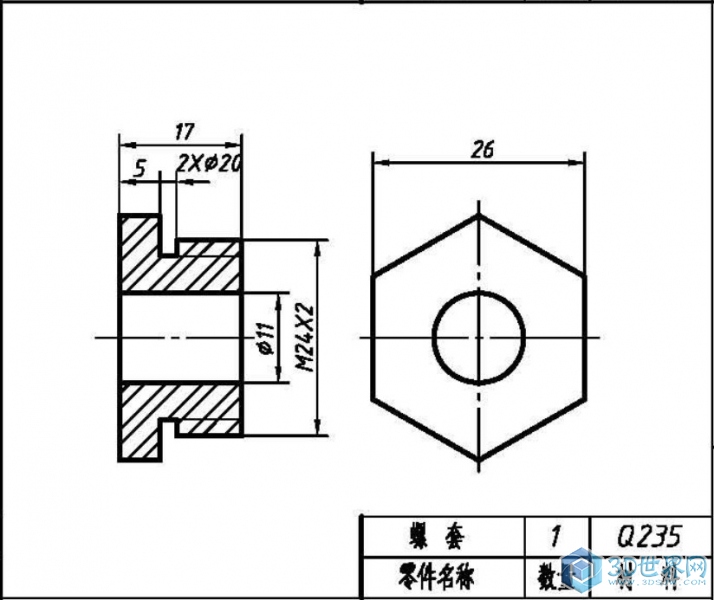

这个件没有难点,只要记住尽量使用系统自带坐标系,建模时的先加后减原则(先布尔求和在布尔求差)
在这里有一个关于圆角的技巧,在做大连的圆角是可以选择回路倒圆角,然后切到选择选择边,Ctri+左键取消部分边的选择达到建模的效果
这个件建议用拉伸做,简单省时。

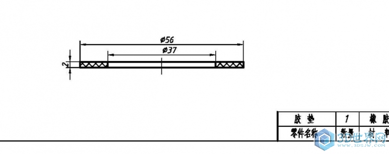

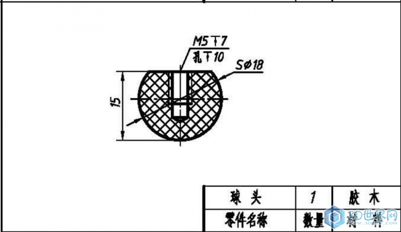

这两个件简单,不讲解
