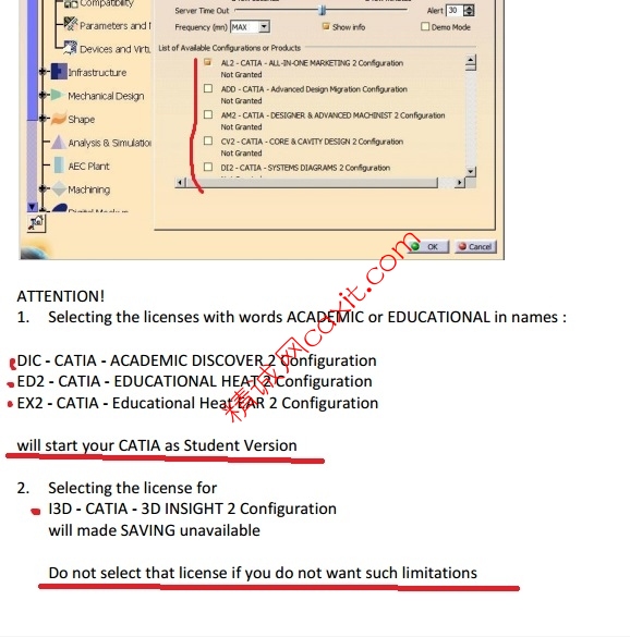

CATIA V5-6R2013安装成功后没有了这个板块

楼主破解文件在哪里啊,我都不知道肿么破解
发表于 2013-11-11 16:50:28 | 显示全部楼层
你没仔细看那个破解的pdf说明文件,上面说如果发放许可的时候,有四个许可不能勾选,否则你的版本会变成教育学生版,所以那些高级模块就没有了。

你观察的很仔细,这个模块集成到icem模块了
发表于 2013-12-5 23:31:58 | 显示全部楼层
许可证没选对
发表于 2013-12-15 17:17:46 | 显示全部楼层
没有看到EX2的模块啊
