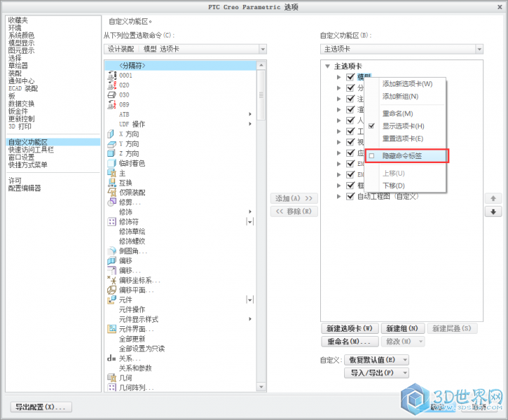

打开装配模组就没有文字注解,在建模环境就有文字注解,如图所示,怎么修改成有文字注解的。

组件模式打开选项对话框如下图操作,记得保存UI文件!

谢谢  谢谢
