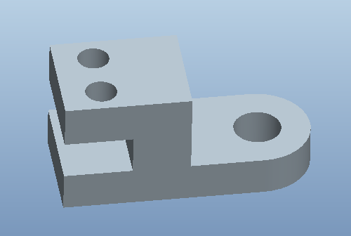

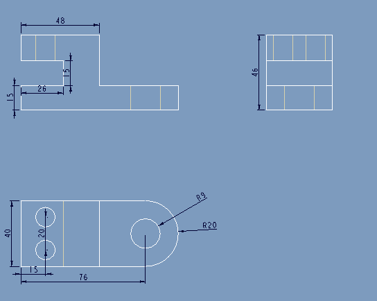

要求:
1.由图得出3D图档
2.附2D标准图纸
每日一练系列练习题3月份汇总

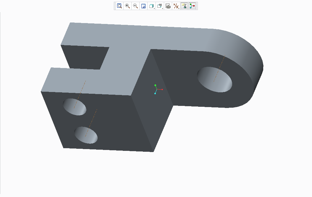

发表于 2012-3-16 11:22:35 | 显示全部楼层
29
发表于 2012-3-16 11:30:02 | 显示全部楼层
交作业,先从简单入手,,

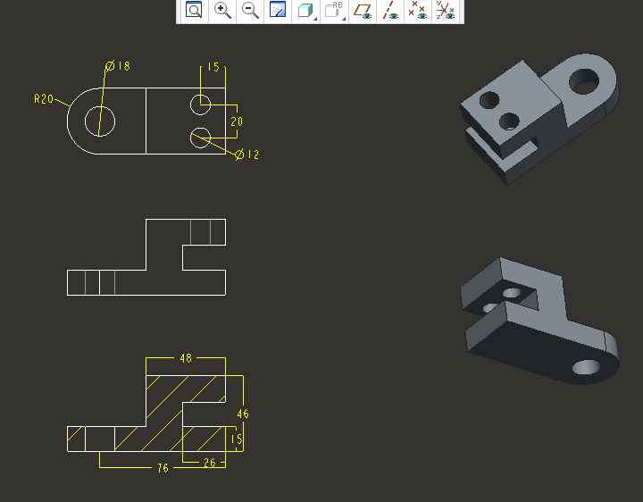

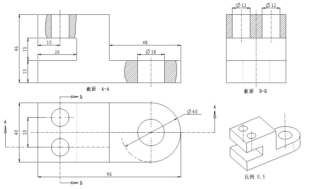

发表于 2012-3-16 12:59:11 | 显示全部楼层
交作业!

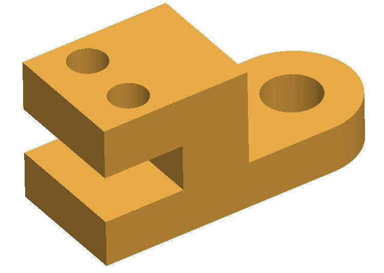

发表于 2012-3-16 17:46:45 | 显示全部楼层
斑竹老师交作业了{:soso_e154:},斑竹老师辛苦了{:soso_e200:}
