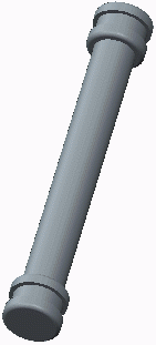

       有三种常用的 Creo Parametric 对象类型:零件、装配和绘图。以下文件扩展名是用来标识这些对象类型的:
.prt - 此扩展名表示零件对象。
图 1 - 零件文件
