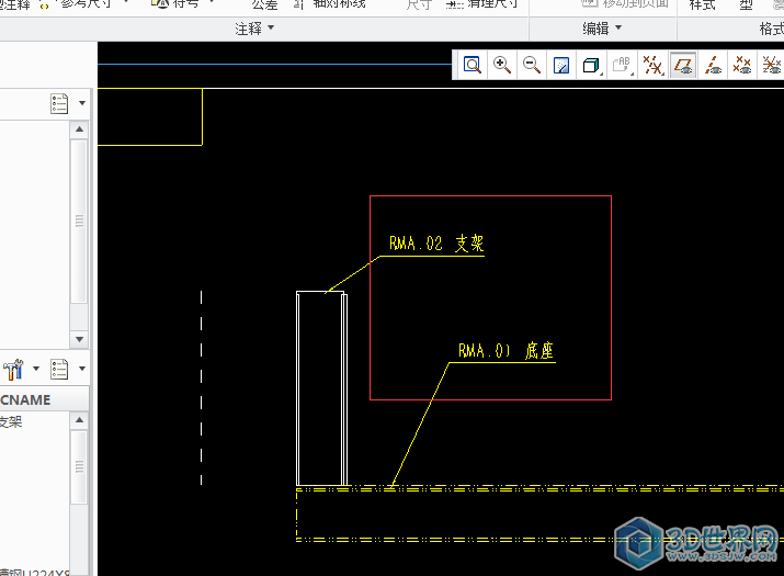

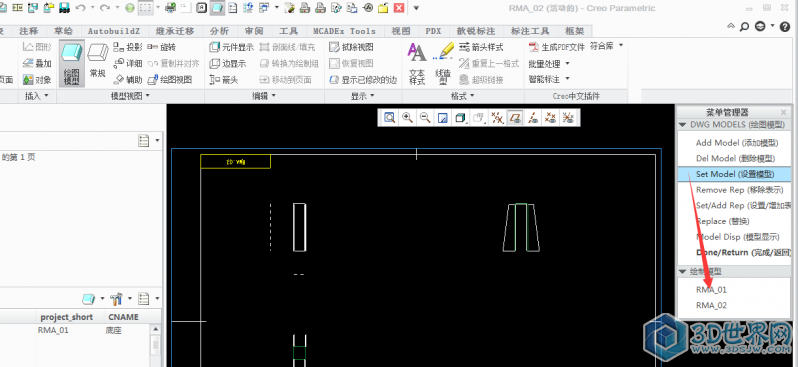

在做工程图时,有时需要表达这个出工程图的元件与另外参考元件的的安装关系,这个参考元件需要用双点划线表达,而在工程图里又不得出现在bom里,也不得出现这个参考元件的重量。autocad,采用块插入来表达,我们creo如何快速表达这种有装配参考关系的工程图?
1、首先创建要出工程图的元件的视图
3、创建视图并装线型
4、将参考元件视图和元件视图对齐
5、但然,我们还可以用注释和参数标注出元件和参考元件的图号和名称:

发表于 2015-9-12 18:21:06 | 显示全部楼层
感谢大师分享,不过有疑问,线型改变了,BOM表中应该不会过滤掉这个参考零件啊,是否要过滤一下,求操作先付一半的钱。

 楼主| 发表于 2015-9-12 19:02:53 | 显示全部楼层
破衣哥 发表于 2015-9-12 18:21
感谢大师分享,不过有疑问,线型改变了,BOM表中应该不会过滤掉这个参考零件啊,是否要过滤一下,求操作 ...
你真抠门,知道写这帖子要花费多长时间吗?不同绘图模型的
要出图的元件可能是零件,也可能是组件,但是当前工程图图框是要出图的元件,不是参考元件,和BOM没关系

发表于 2015-9-13 10:49:21 | 显示全部楼层
这种制图我们还是挺常用的,比如,两个部件的组合,一个零件和一个部件的组合等等,当重点要突出一个部件或一个零件时,另一个部件应该视为参考部件,这时一定用得到你说的带参考件的视图

 楼主| 发表于 2015-9-13 21:12:11 | 显示全部楼层
xiaobao 发表于 2015-9-13 10:49
这种制图我们还是挺常用的,比如,两个部件的组合,一个零件和一个部件的组合等等,当重点要突出一个部件或 ...
对,这样就和autocad一样方便了,就是对齐后需要将视图锁定,不然移动一下位置就不对了

发表于 2015-9-19 13:46:28 | 显示全部楼层
双点划线是怎么搞出来的?
