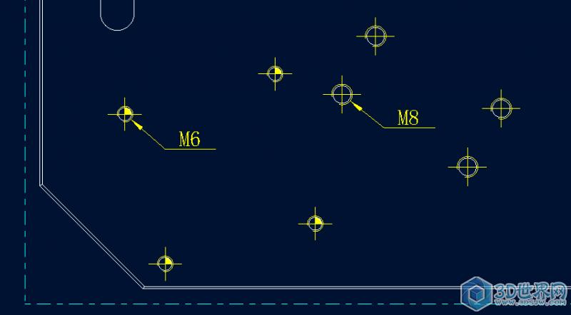

请问下CREO的工程图不同类型的螺纹是怎么区分的?在CAD上都是直接填充的,在CREO上填充需要画一个1/4圆了以后在填充吗?有没有更加简单的方法啊?
另外creo标注圆的时候箭头能不能直接指向外圆的,不要每次都要点反向箭头的

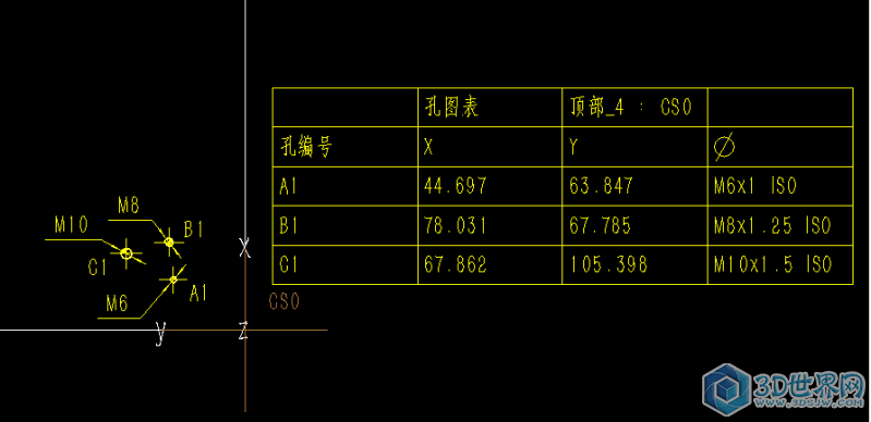

1、creo对于不同螺纹可以用孔表,

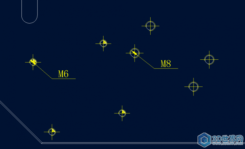

2、也可以用符号填不同方位的孔,
3、箭头你点击标注,右键,可以反方向箭头的

1、creo对于不同螺纹可以用孔表,
谢谢指导,
你的那个怎么用符号填充的啊?是在草绘环境下画个1/4圆填充了在复制到相同的螺纹孔里面的吗?有没有更加快捷的方法?
另外那个箭头反向能够设置成默认的吗?每次都要点下反向感觉好麻烦的

hongganghb 发表于 2015-11-2 10:47
谢谢指导,
你的那个怎么用符号填充的啊?是在草绘环境下画个1/4圆填充了在复制到相同的螺纹孔里面的吗 ...
1、你不是说要填充吗?符号最好了;
2、谁告诉你我在草绘里画的3/4圆了,别拿cad的思维去说creo工程图,那是自动生成的;
3、箭头就是这样的,别什么都想着配置解决;

哦,我以为那个箭头也可以自动方向的,
另外那个3/4的牙孔圆我知道是系统自动生成的,我想了解的是你那个填充的符号,是直接自己画的一个符号,要用的时候在符号库调出来的吗

hongganghb 发表于 2015-11-3 09:26
哦,我以为那个箭头也可以自动方向的,
另外那个3/4的牙孔圆我知道是系统自动生成的,我想了解的是你那 ...
符号都是定义好的
