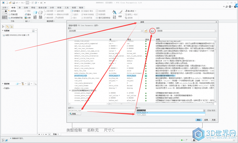

CREO出工程图如何更改视角,我要把工程图出图视角由第一视角更改为第三视角,在config配置文件里面没找到,求助大神在哪里改,谢谢!

是在DTL文件中的

 楼主| 发表于 2016-8-2 21:16:06 | 显示全部楼层
更改完了  不能保存   下次打开还是要重新更改  有什么办法能一次改到位的  麻烦详细点  谢谢

     在Creo的工程图中,通常系统默认的视角为美国人常用的第三视角。而在我们中国,通常默认的视角为第一视角。因此,为了满足我们的工作需求,我们通常会把Creo工程图的默认视角改为第一视角。那么我们应该如何设置Creo中的默认视角呢?
用过ProE的朋友都知道方法很简单,我们只需要把config中的“projection_type”的值改为“first_angle”即可。在Creo中也是如此。
但由于Creo的操作界面较ProE上有了很大的变化,因此在这里我给大家分享下在Creo中的设置方法:
1.进入工程图环境,打开“绘图属性”
在config中把"projection_type"的值设置成"first_angle"即可
2.保存你自己设置的dtl文件
3.在config.pro指定drawing_setup_file就可以直接调用了,以后就不用再修改了。
