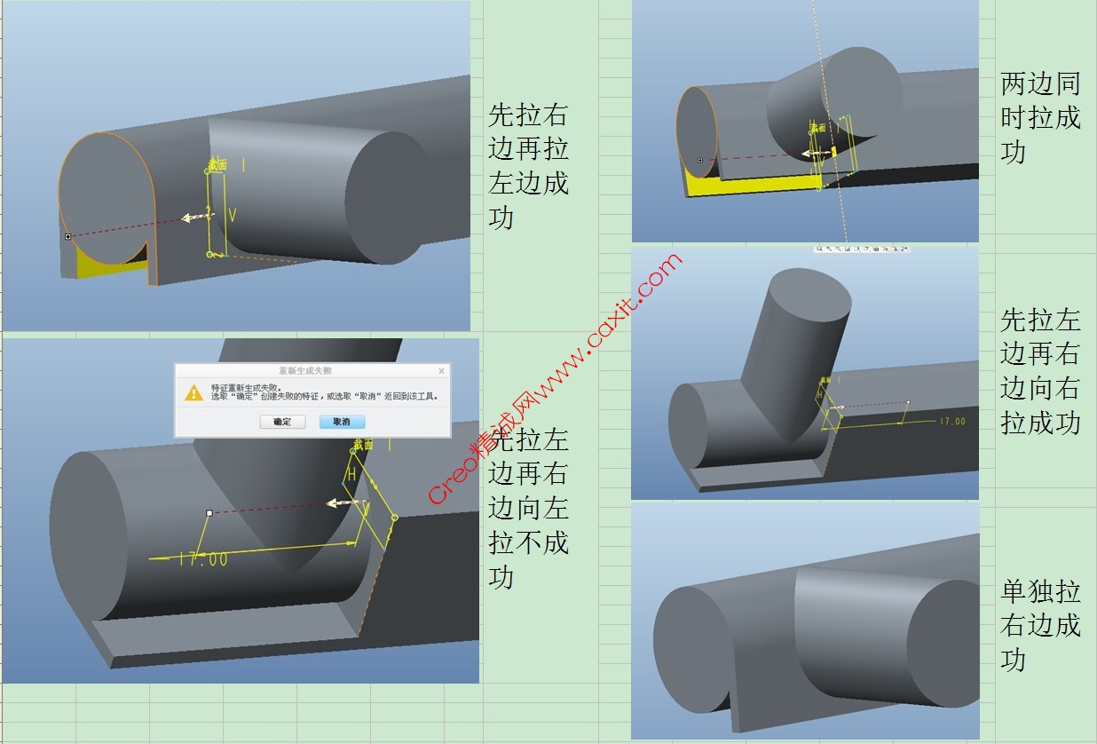

使用CREO时发现一个很奇怪的现象,两个独立的特征换一下先后顺序就会失败,如图

图示为左右两个拉伸筋的问题

问题解决了,把精度设置高一些就可以了,我原先用的绝对精度0.002,后改为0.0001就在功了
