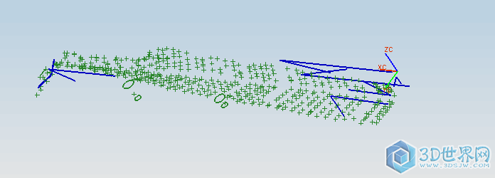

    我朋友用ug打开文件,显示如下图:

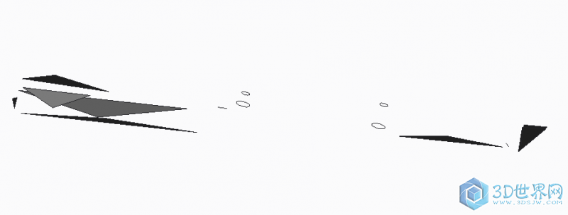

    而我用creo打开是,显示如下:
    creo无法打开????请教大神们,creo如何通过导入点数据来绘制曲面???

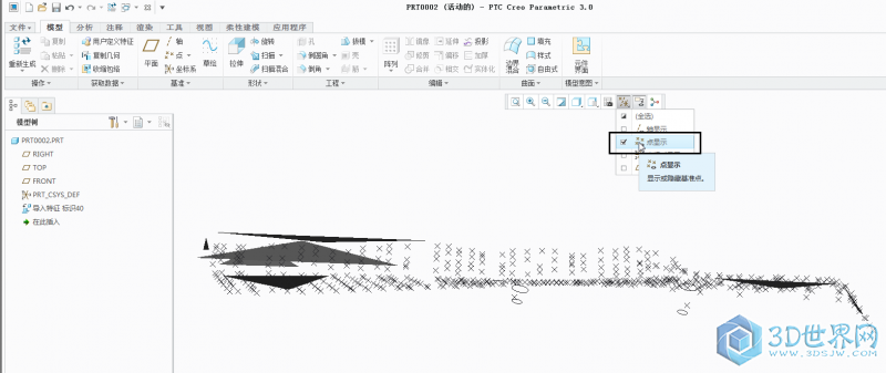

1、新建一个空的零件
2、数据来自文件导入这个文件
3、打开CREO基准点显示
CREO基准点
CREO基准点
