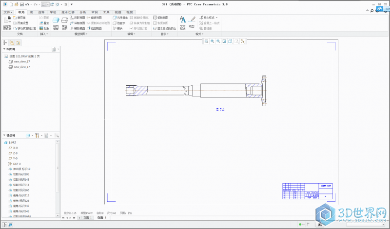

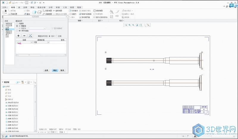

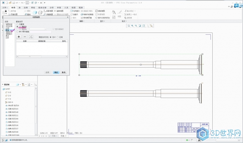

一.局部视图的创建
1.添加常规视图,进入绘图属性,选择截面-2D截面
2.添加视图截面A1
3.添加A1截面之后,再选择剖切区域为局部
4.草绘剖视区域线条,然后点击应用

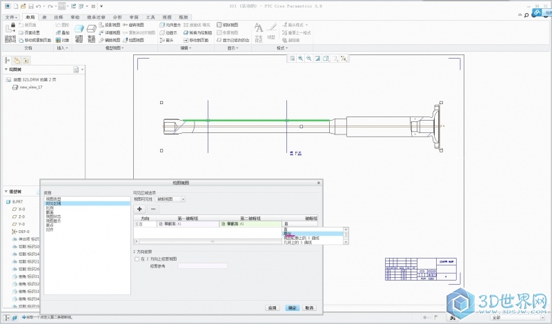

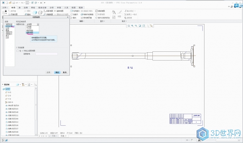

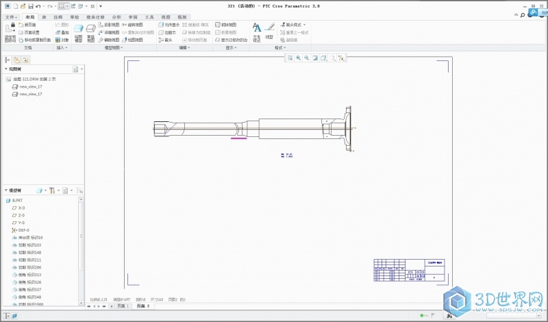

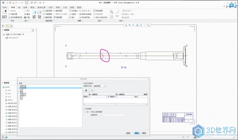

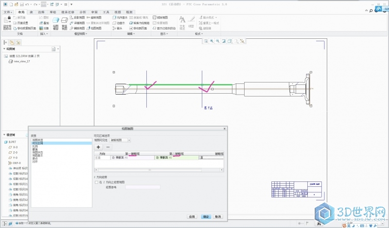

二.破断视图的创建
1.在绘图属性-可见区域-视图可见性-破断视图
2.绘制两条破断线
3.选择草绘,自定义破断线的形状
4.点击应用,查看效果
