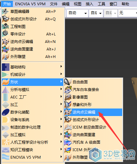

     在CATIA逆向设计过程中打开stl文件后操作时界面有时不流畅,影响工作效率。下面是如何处理的一种比较简单的方法:
stl文件三角形网格:
操作方法:
选择按钮  开始---形状---逆向点云编辑
选择按钮   简化 5.png ,调整好参数点击 <应用> 然后<确定>就搞定:
  小结:
        简化后操作起来会更加流畅提高工作效率和心情,要注意的是不要过分简化,过分简化以后stl文件细节特征会变模糊影响操作和精确度
