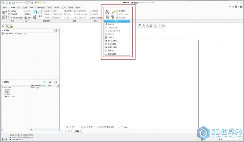

                      3.3.1.6 格式
        格式是咱们讲了这么多天的布局的最后的一个版块了,其中这个版块里面有很多的东西都是咱们日常能用到的。今天咱们就一鼓作气的讲完这个,然后咱们进入咱们的下一个模块,就是表的讲解。
我们从第一个开始说吧!
1.文木样式:
设置目标,文木的格式以及样式;
2.线造型:
编辑线条的样式以及类型;

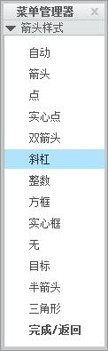

3.箭头样式:
一设置箭头的格式;
注:其实最常用的就是我们之前那三个,就是我列出图片的那三个,后面的我们基本不常用。
4.重复上一格式:
重复使用前一步操作的文字或者图形样式;
5.超级链接:
给文字或者图形一设置链接,可以链接到文件或者链接到网址;
6.小数位数:
一设置数字的小数位数;
7.切换引线类型:
切换引线的类型,比如切换到没有箭头引线,或者1S0线;
8.切换纵坐标/线性:
切换为纵坐标标注或者线性标注样式;
9.文木换行:
单行显示不完整的文木通过换行显示;
10.切换符号:
在符号和参数值之间切换显示;
11.默一认文木格式:
一设置默一认文木的样式;
12.默一认线造型:
一设置默一认的线条线型;
13.管理文木样式:
管理系统中的文木样式;
14管理线型:
管理系统线型和用户线型;
15.管理线造型:
管理用户的线条造型。
