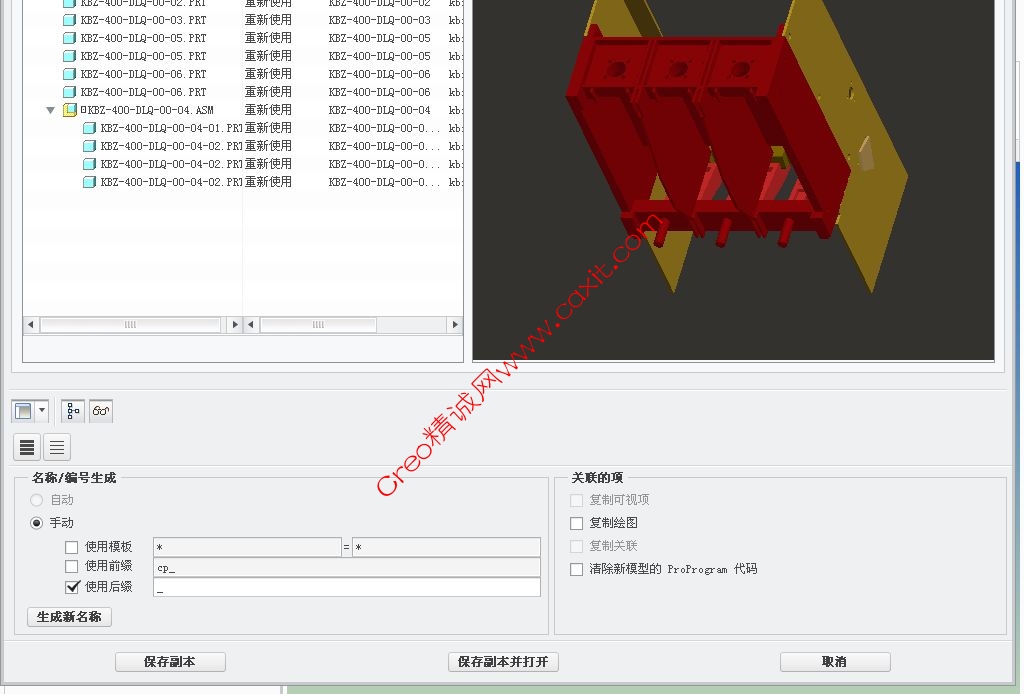

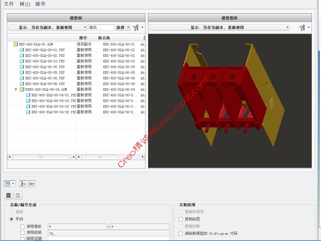

creo2.0保存副本的时候为什么不能调节对话框,只能左右调节不能上下调节,希望高手帮我解决这个问题,小弟在此谢谢了。

我要的是保存一个副本文件,在同一个窗口才能同时打开,重命名的话就是把一个文件改名而已,从根本改变不了我的目的,能有没有什么配置项可以改变对话框的大 小,(说明:就是我保存副本的时候,就出现图片(刚开始这样),当我调整的时候,就出现(拉一下就这样)的图片,当你改好了副本的全部名称时,保存副本的按钮键就点不到了,真是郁闷啊!sheng您能解决这个问题吗?

可以,将模型树关闭后就可以调节上下方向了,不过很悲剧的是,在EFX中好多菜单框也是如此,却找不到方法
