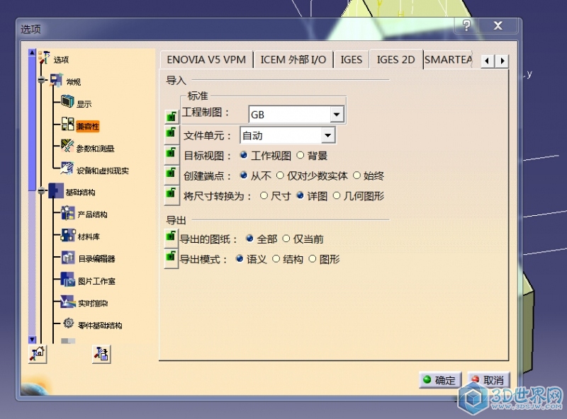

     CATIA工程图输出CAD图,在CAD标注时尺寸按比例变小了。这个问题怎么解决?在CATIA中用三维转成二维图,标注好尺寸。输出成DWG格式,用CAD打开后。在标注同一个尺寸时尺寸按比例变小。怎样改就能不变化?

你的变小比例是多少?看看是不是你的单位不对?一个是英寸一个是毫米单位的

在CATIA里我把视图的比例设为1:4.  导出到CAD里面正好要放大4倍。有没有办法让这个比例导出的时候不起作用,我用CORE时可以这么设置的,不知道CATIA里面有没有

你的这个问题好解决,在CATIA的选项中把输出中的一个设置改为语义就好了
