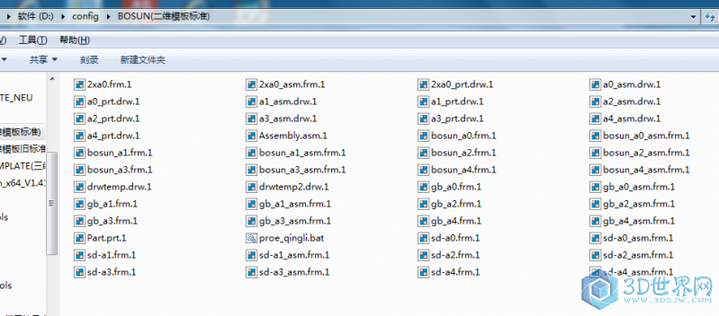

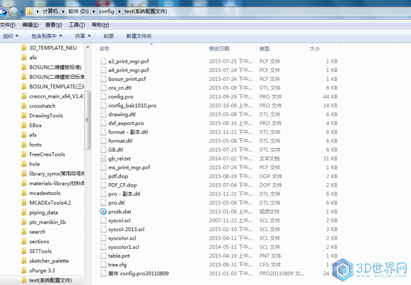

发表于 2015-9-24 16:26:05 | 显示全部楼层
半个空罐 发表于 2015-9-24 15:43
是不会用,但config.pro还是会用的,config.pro解决不了我的问题,谢谢大师指教啊
1、config里的dexf_out_scale_views=yse
     工程图里所有视图都是用全局比例的,
2、工程图配置文件dtl里的drawing_units=mm
3、关键是你没有自己的配置文件,都是用creo安装目录里的,
