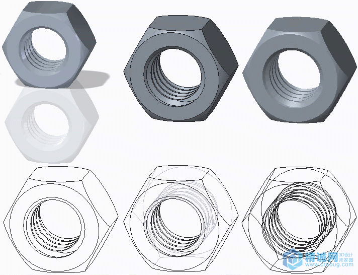

在图形窗口中有六种不同的 3D 模型显示选项:
  • “利用边着色”(Shading With Edges) - 根据视图方向对模型进行着色,并突出显示模型的边。
  • “利用反射着色”(Shading With Reflections) - 根据视图方向对模型进行着色。在模型的下方,直接将阴影和反射放置到虚构底面上。
  • “着色”(Shading) - 根据视图方向对模型进行着色。隐藏线在着色的视图显示中不可见。
  • “消隐”(No Hidden) - 不显示模型中的隐藏线。
  • “隐藏线”(Hidden Line) - 默认情况下,模型中的隐藏线将显示为比可见线略浅的颜色。
  • “线框”(Wireframe) - 隐藏线与常规线以同样的方式进行显示 (所有线都是同一个颜色)。
在图 1 中,以六种不同的方式显示同一个模型。从左上方顺时针方向开始,显示样式依次为“利用反射着色”、“利用边着色”、“着色”、“线框”、“隐藏线”和“消隐”。
