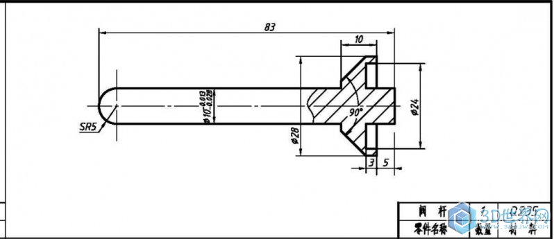

Inventor 高效建模-手压阀2

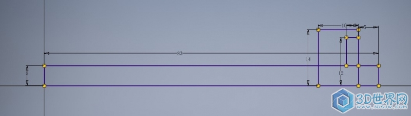

这个件看似很简单但是经验丰富的人和新手在建模速度上会后很大的差别,其实关键是思路,如果常规旋转草图会很麻烦,我们不妨思路放开用一些非常规的建模思路,再次我要说明,虽然速度回提高,但是模型树会变得繁琐

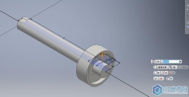

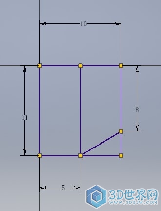

我们先建立如下草图
旋转

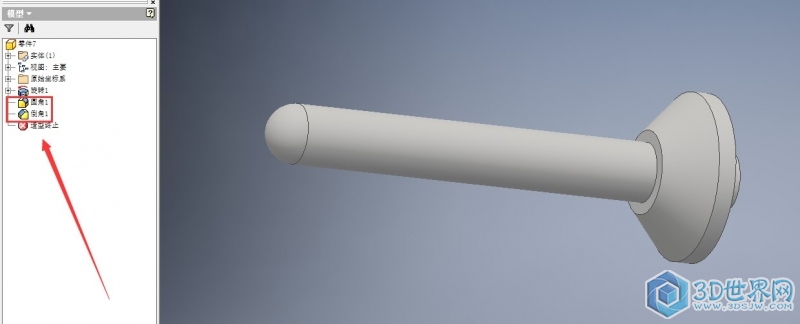

用倒角和圆角做出草图中复杂的部分,这样这个图只需要30s就可以很完美的做出来

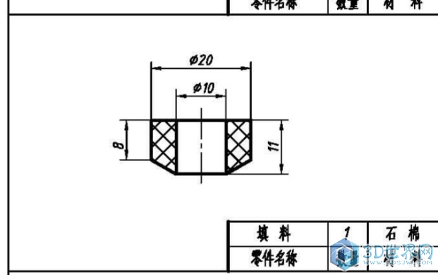

这个图没有难度直接草图分割就可以高效的做出来

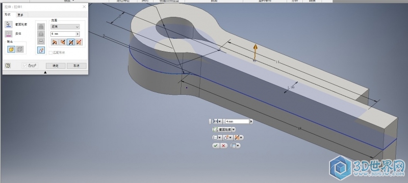

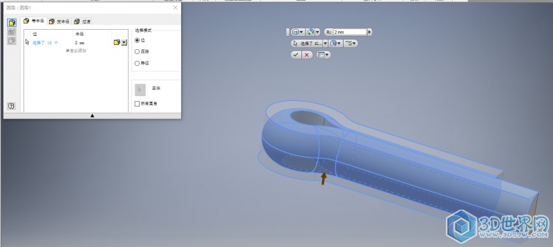

这个用扫略或拉伸到圆角做出,没有难度,以下是扫略的方法

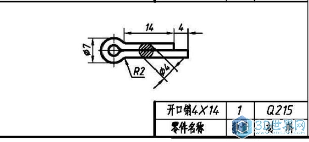

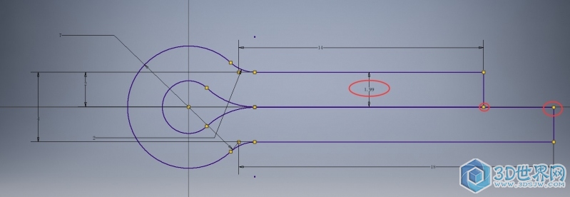

下面教大家用拉伸圆角的方法做这个开口销,首先做出如下草图,先画出外部轮廓,然后向里偏移1.99,这里如果直接偏移2的话做圆角的时候会报错,这里虽然会有体积的偏差,但通常都在题目的误差允许范围内。
红圈部分注意约束好
