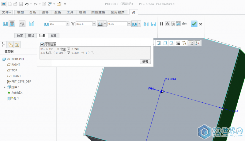

[已回复] 画M3*0.25的螺纹孔为什么显示出来的孔径只有0.098

发表于 2016-6-15 18:37:42 | 显示全部楼层
应该是你的单位问题,你用的环境模版是英制,选择的是国际标准的螺纹,是以公制单位,你看下你的模版单位

 楼主| 发表于 2016-6-15 20:50:30 | 显示全部楼层
谢谢,就是这个问题,已经解决了
